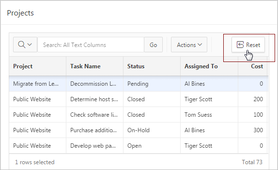

3.8.2 対話グリッドのリセット
対話グリッドへの変更を元に戻すには、「リセット」ボタンをクリックするか、「アクション」の「レポート」サブメニューから「リセット」を選択します。
警告:
対話グリッドをリセットすると、前回保存された状態に戻ります。そのとき以降の変更はすべて失われることがあります。
対話グリッドをリセットするには、次のいずれかを実行します。
  • 「リセット」ボタンをクリックします。
  • 「アクション」メニューをクリックした後、「レポート」、「リセット」の順に選択します。
グリッドが、最後に保存した状態にリロードされます。
3.8.3 保存した対話グリッド・レポートへの「リセット」ボタンの影響
「リセット」ボタンをクリックすると、対話グリッドの最後に保存された状態がリロードされます。保存状態はレポート・タイプによって異なります。
プライマリ・レポートで「リセット」ボタンを押すと、行ったすべての変更(再編成、新しい内容など)が元に戻されます。これは、開発者のみがプライマリ・レポートを上書きできるためです。変更内容を保持するには、プライベート・レポートを保存します。
プライベート・レポートで「リセット」ボタンを押すと、前回レポートを保存したとき以降の変更のみが元に戻されます。

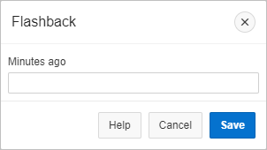

3.8.4 特定の保存状態への対話グリッドの回復
対話グリッドを特定の時点に戻すには、「アクション」の「データ」サブメニューで「フラッシュバック」を選択します。
対話グリッドを回復するには:
  1. 「アクション」メニューをクリックし、「データ」、「フラッシュバック」の順に選択します。
    「フラッシュバック」ダイアログが表示されます。
  2. 戻したい過去の分数を入力します。
  3. 「保存」をクリックします。
グリッドがリロードされます。
