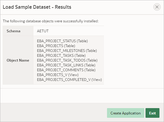

  6. 「結果」ダイアログで、新規オブジェクトを確認します。
    次のオブジェクトが作成されました。
    • EBA_PROJECT_STATUS (Table)
    • EBA_PROJECTS (Table)
    • EBA_PROJECT_MILESTONES (Table)
    • EBA_PROJECT_TASKS (Table)
    • EBA_PROJECT_TASK_TODOS (Table)
    • EBA_PROJECT_TASK_LINKS (Table)
    • EBA_PROJECT_COMMENTS (Table)
    • EBA_PROJECTS_V (View)
    • EBA_PROJECTS_COMPLETED_V (View)
  7. 「終了」をクリックします。

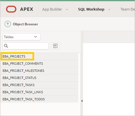

  1. 「SQLワークショップ」をクリックして「SQLワークショップ」ホームページに戻ります。
  2. 「オブジェクト・ブラウザ」をクリックします。
    ヒント:
    すばやく操作するには「SQLワークショップ」の横にある矢印をクリックしてドロップダウン・メニューを表示します。

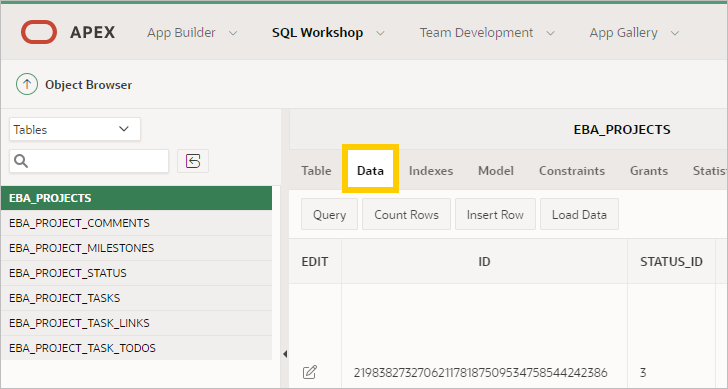

  3. 表のリストで、「EBA_PROJECTS」を選択します。
  4. 「データ」タブをクリックします。「データ」タブには、EBA_PROJECTS表の未加工の情報が表示されます。
    ノート:
    データ・レポートで「編集」アイコンをクリックすると、データを直接編集できます。ただし、ここではデータを変更しないでおきます。
