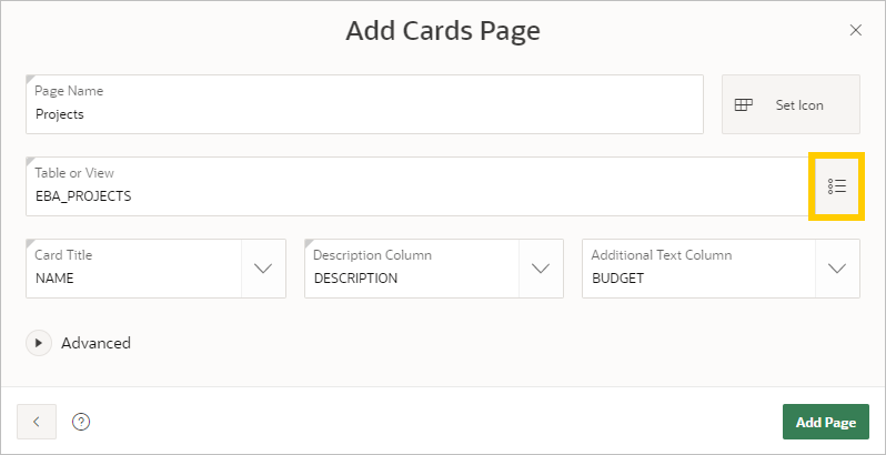

EBA_PROJECTS表に基づいてカード・ページを追加するには:
  1. 「ページ」セクションで、「ページの追加」をクリックします。
  2. 「カード」をクリックします。
  3. 次のように入力します。
    1. 「ページ名」に、Projectsと入力します
    2. 表またはビュー - 「LOV」アイコン(箇条書きの行)をクリックし、「EBA_PROJECTS」を選択します
    3. カード・タイトル - 「NAME」を選択します
    4. 説明列 - 「DESCRIPTION」を選択します
    5. 追加のテキスト列 - 「BUDGET」を選択します
    6. 「ページの追加」をクリックします。

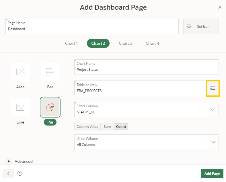

4.3 ダッシュボード・ページの追加
次に、ダッシュボード・ページを追加します。ダッシュボード・ページは、最大4つのチャートで構成されます。開発者は各チャートの詳細を指定するか、デフォルトのサンプル・チャートのままにしておいて後でページを更新できます。
ダッシュボード・ページを追加するには:
  1. 「ページの追加」をクリックします。
  2. 「ダッシュボード」をクリックします。
ダッシュボード・ページは、便利なメトリックが移入された状態で提供されます。プロジェクト予算およびプロジェクト・ステータスの追跡用に2つのチャートを構成し、他の2つは未構成のままにします。保持し続けるかどうかは後で決めることができます。

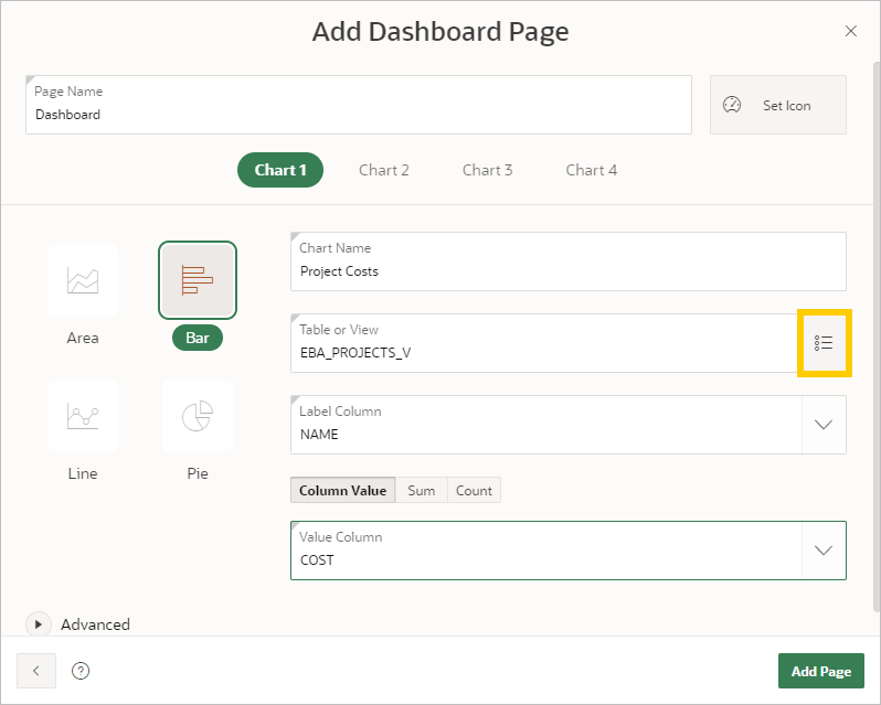

チャートを構成するには:
  1. 「チャート1」に次のように入力します。
    1. チャート・タイプ - 棒バーをクリックします。
    2. グラフ名 - 「Project Costs」と入力します
    3. 表またはビュー - 「EBA_PROJECTS_V」を選択します
    4. ラベル列 - 「NAME」を選択します
    5. 集計タイプ - 「列値」をクリックします
    6. 値列 - 「COST」を選択します
  2. 「チャート2」をクリックします。
  3. 次のように入力します。
    1. チャート・タイプ - 「円」をクリックします
    2. グラフ名 - 「Project Status」と入力します
    3. 表またはビュー - 「EBA_PROJECTS」を選択します
    4. ラベル列 - 「STATUS_ID」を選択します
    5. 集計タイプ - 「件数」をクリックします
  4. 「ページの追加」をクリックします。

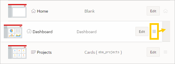

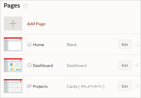

4.4 アプリケーションの作成ウィザードでのページの移動
ページを作成したら、「編集」アイコンをクリックして、ページ名の編集、ナビゲーション・メニューに表示されるアイコンの変更、詳細オプションの編集、またはページの削除を実行できます。「編集」ボタン以外に、ドラッグ・アンド・ドロップしてページの順序を変更することもできます。
アプリケーションの作成ウィザードでページを移動するには:
  1. ダッシュボード・ページの場合は、「編集」ボタンの横にあるメニュー・アイコン(横線)をクリックして押し続けます。
    ハンバーガー・アイコン
  2. 「Projects」ページの上にダッシュボード・ページをドラッグしてマウスを放します。
    ダッシュボード・ページがその場所に収ります。
  3. リストに次の順序で3つのページが含まれていることを確認します。
    1. ホーム、空白
    2. ダッシュボード、ダッシュボード
    3. プロジェクト、カード(eba_projects)

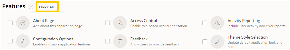

アプリケーションに機能を追加するには:
  1. 「機能」ヘッダーの横にある「すべてをチェック」をクリックします。
    「すべてをチェック」ボタン

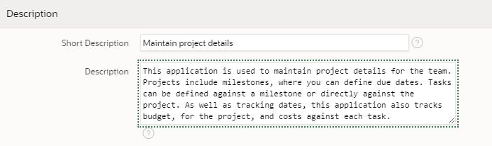

詳細設定を編集するには:
  1. 「設定」セクションの「詳細設定」フィールドで、「詳細設定の定義」アイコン(ボックスに入る矢印)をクリックします。
    「詳細設定の定義」アイコン
  2. 「説明」セクションで、次のように入力します。
    1. 短い説明 - 「Maintain project details」と入力します。
    2. 説明 - 「This application is used to maintain project details for the team. Projects include milestones, where you can define due dates. Tasks can be defined against a milestone or directly against the project. As well as tracking dates, this application also tracks budget, for the project, and costs against each task.」と入力します。
    3. 「変更の保存」をクリックします。

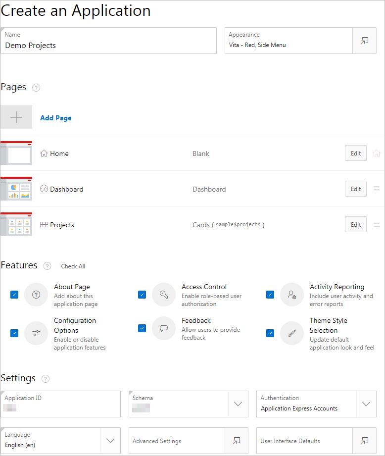

アプリケーションの作成ウィザードを完了するには:
  1. 次のスクリーンショットと自分のアプリを比較してください。
  2. 「アプリケーションの作成」をクリックします。

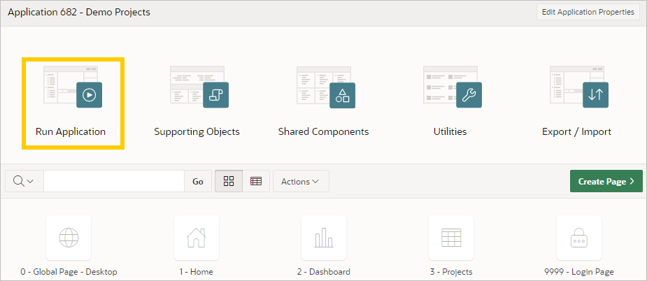

4.7 アプリケーションの初回実行
アプリケーションは、機能的には実行の準備ができています。
アプリケーションを実行するとは、新しいブラウザ・ウィンドウを開いてアプリケーションをレンダリングするようApplication Expressに指示することです。レンダリングされたアプリケーションは、「アプリケーション・ランタイム」(または単に「ランタイム」)と呼ばれます。新しいページを作成したら、そのページを個別に実行するか、またはアプリケーション全体を実行できます。
アプリケーションのホーム・ページからアプリケーションを初回実行してアプリケーション・ランタイムをレビューします。
アプリケーションのホーム・ページからアプリケーションを実行するには:
  1. 「アプリケーションの実行」をクリックします。
    「サインイン」ページが表示されます。
  2. Application Expressの資格証明を入力し、「サインイン」をクリックします。

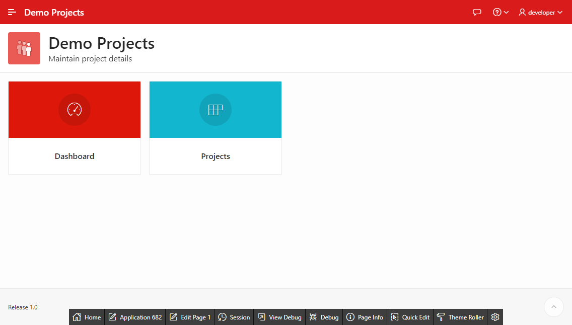

    アプリケーションのホーム・ページが開きます。

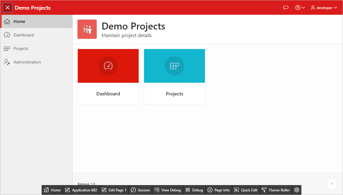

  3. メニュー・アイコン(左上)をクリックして、ナビゲーション・メニューを表示します。
    メニュー・アイコンの場所を覚えておいてください。これは、チュートリアルの以降の部分でアプリケーションのナビゲートに使用します。
  4. ナビゲーション・ペインでメニュー・アイテムをクリックして異なるページに移動することでアプリケーション内を探索します。
    サンプルの表とデータは未加工の形式で様々なページに表示されます。チュートリアルのこの先では、エンド・ユーザーに対するこのデータの表示と機能を向上させるための開発プロセスをガイドします。
