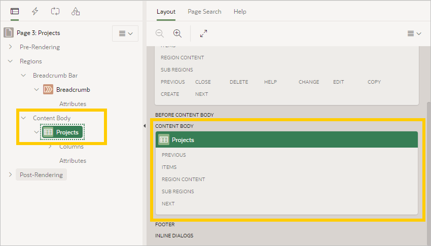

「Projects」リージョンのSQLを更新するには:
  1. 次のいずれかを実行して「Projects」リージョンを選択します。
    • 「レンダリング」タブ(左ペイン)の「リージョン」-「コンテンツ本体」で、「Projects」を選択します。
    • 「レイアウト」タブ(中央ペイン)で下にスクロールし、「Projects」リージョンをクリックします。
  2. プロパティ・エディタ(右ペイン)の「ソース」グループで、「SQL問合せ」フィールドを見つけます。
  3. コード・エディタ: 「SQL問合せ」アイコンSQL問合せをクリックすると、コードをより簡単に読み込むことができます。
    SQL問合せを確認すると、CARD_MODIFIERSやCARD_LINKなどの別名がSQLで使用されていることがわかります。正しい出力を生成するためには、これらの特定の別名がカード・リージョンに必要です。別名CARD_LINKを更新して、先ほど作成した新しいページにリンクできます。

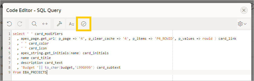

  4. 「SQL問合せ」フィールドの内容を次のコードで置き換えます。
    select ' ' card_modifiers
      , apex_page.get_url( p_page => '4', p_clear_cache => '4', p_items => 'P4_ROWID', p_values => rowid ) card_link
      , ' ' card_color
      , ' ' card_icon
      , apex_string.get_initials(name) card_initials
      , name card_title
      , description card_text
      , 'Budget '|| to_char(budget,'L99G999') card_subtext
    from EBA_PROJECTS
    コード・エディタ
    図code_editor_projects_sql.pngの説明
  5. 「検証」アイコン「検証」アイコンをクリックして確認します。
    ウィンドウの上部に「検証成功」というメッセージが表示されます。
  6. 「OK」をクリックします。
  7. 「ページの保存と実行」をクリックします ページの保存と実行

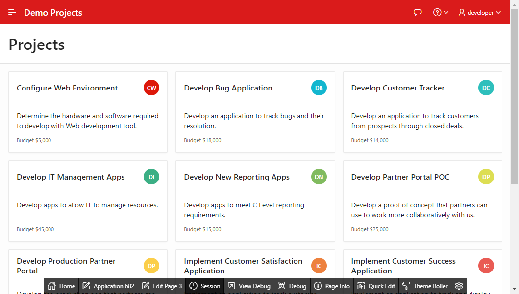

    「Projects」ページがランタイムにロードされます。

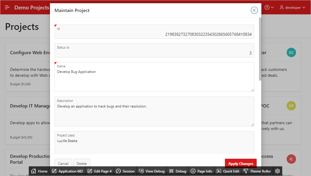

  8. プロジェクトをクリックして、そのプロジェクトの「Maintain Project」フォームを表示します。
    フィールドがプロジェクト詳細(IDなど)の更新タスクに関連していないか、ユーザーがアクセスするとデータの整合性とセキュリティ(様々なタイムスタンプ)が損なわれるかの理由で、ユーザーがいくつかのフィールドには無制限にアクセスできないようにする必要があります。
ページ・デザイナで「Maintain Project」フォームにすばやく戻るには:
  1. 画面の下部にある実行時開発者ツールバーで、「ページ4の編集」をクリックします。
    ページ・デザイナに、ページ4:「Maintain Project」がロードされます。

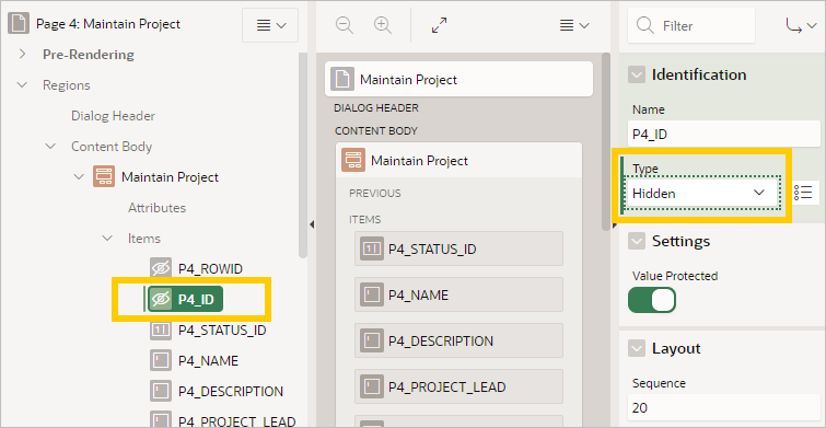

エンド・ユーザーは、フォームのID列を表示する必要はありません。「P4_ID」を非表示の列に変更して、アプリケーションでレンダリングしないようにします。
ページ・デザイナで列を非表示にするには:
  1. 「レイアウト」タブで、「P4_ID」アイテムをクリックします。
  2. プロパティ・エディタで、次のように操作します。
    1. 指定: タイプ - 「非表示」を選択します。

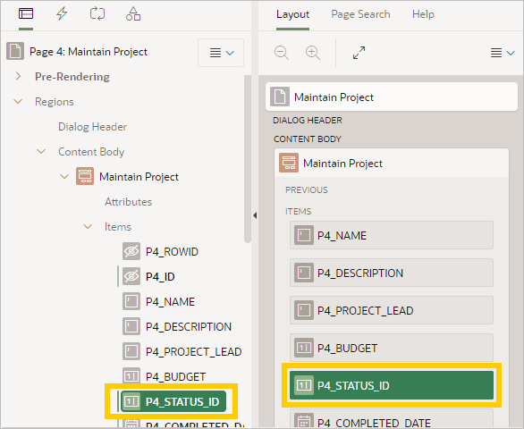

リージョン内のアイテムを移動するには:
  1. 「レイアウト」タブで、次のようにします。
    1. 「P4_STATUS_ID」アイテムを右クリックします。
    2. 「移動先」、「Maintain Project」、「アイテム」、「P4_BUDGET」および「後」を選択します。

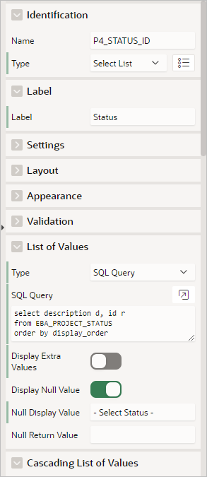

アイテムを選択リストに変換するには:
  1. 「P4_STATUS_ID」が選択されたままであることを確認します。
  2. Property Editorで、次のように操作します。
    1. 指定: タイプ - 「選択リスト」を選択します。(表示される警告アイコンは無視してください。)
    2. ラベル: ラベル - 「Status」と入力します
    3. List of Values: タイプ - 「SQL問合せ」を選択します。
    4. LOV: SQL問合せ - 次のように入力します。
      select description d, id r
      from EBA_PROJECT_STATUS
      order by display_order
    5. LOV: 追加値の表示 - クリックして無効にします。
    6. LOV: NULL表示値 - 次のように入力します。
      - Select Status -
    前述のSQLでは、display_orderという列を含む実表EBA_PROJECT_STATUSを使用して、レコードが正しい順序で表示されるようにしています。
  3. 「保存」をクリックします。

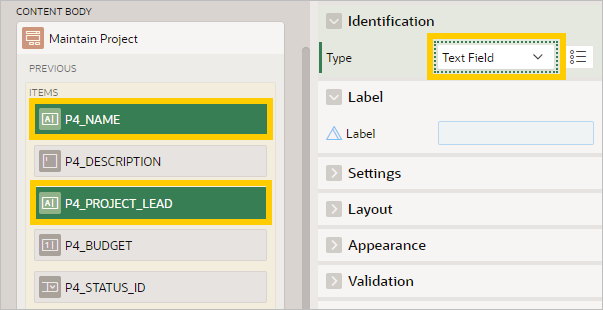

複数のアイテムを同時に変更するには:
  1. [Ctrl]キーを押したまま次のアイテムをクリックして、両方とも選択します。
    1. P4_NAME
    2. P4_PROJECT_LEAD
    1. 指定: タイプ - 「テキスト・フィールド」を選択します。
    複数の要素を選択すると、プロパティ・エディタには、選択した要素すべてに共通の属性のみが表示されます。

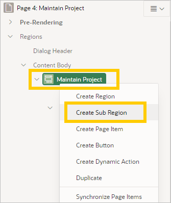

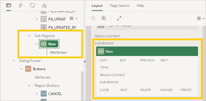

折りたためるサブ・リージョンを作成するには:
  1. 「レンダリング」タブで、「Maintain Project」リージョンを右クリックして「サブ・リージョンの作成」を選択します。
    「新規」サブ・リージョンが、「サブ・リージョン」フォルダに表示されます。
    1. 指定: タイトル - 「Audit Details」と入力します
    2. 外観: テンプレート - 折りたたみ可能を選択します。
    3. サーバー側の条件: タイプ - 「アイテムはNULLではない」を選択します。
    4. サーバー側の条件: アイテム - 「P4_ROWID」と入力します(ポップアップ・リストからページを選択することもできます)。
    「サーバー側の条件」を設定すると、Rowidがnullではないことがチェックされ、ユーザーがレコードを更新するときにのみリージョンが表示されます。
  3. 「外観: テンプレート・オプション」ボタンを見つけます(「テンプレート・デフォルトの使用, スクロール - デフォルト」を使用)。
  4. 「テンプレート・オプション」で、次のように操作します。
    1. 一般: 縮小可能な状態を記憶 - チェック・ボックスを選択します
    2. デフォルト状態 - 折りたたみを選択します
    3. スタイル - 「境界線の削除」を選択します
    4. 「OK」をクリックします。
    「テンプレート・オプション」ボタンには、現在の構成(「テンプレート・デフォルトの使用」、縮小可能状態の保存、「縮小済」、「境界線の削除」、スクロール - デフォルト)が反映されます。
    テンプレート・オプション・ボタン
  5. 「保存」をクリックします。

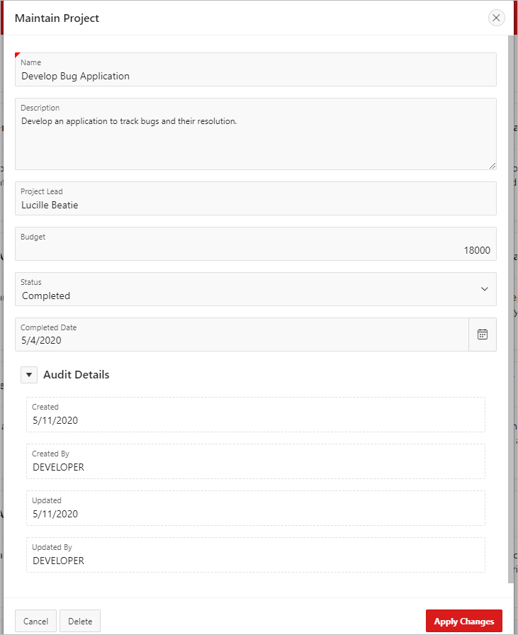

「Maintain Project」フォームはモーダル・ページです。モーダル・ページは、他のページのようにページ・デザイナから直接実行できません。関連付けられている非モーダル・ページ(この場合はページ3「Projects」)にランタイムにナビゲートし、そこからモーダル・ページを開く必要があります。
モーダル・ページ「Maintain Project」を実行するには:
  1. ブラウザのランタイム・タブに戻り、「Projects」ページをリロードします。(ブラウザのリフレッシュまたは再ロード・ボタンをクリックします。)
  2. プロジェクト・カードをクリックします。変更された「Status」フィールドと展開可能な「Audit Details」リージョンに注目してください。
    それぞれをクリックしてみて、ページがどのように反応するかを確認してください。

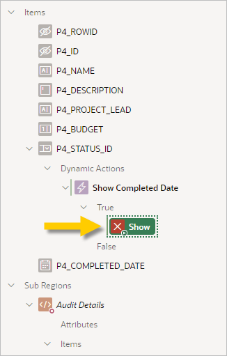

  1. 「レンダリング」タブで、「P4_STATUS_ID」アイテムを右クリックして「動的アクションの作成」を選択します。
    「動的アクション」要素が子として「P4_STATUS」に移入されます。
    1. 指定: 名前 - 「Show Completed Date」と入力します
    2. クライアント側の条件: タイプ - 「アイテム = 値」を選択します
    3. クライアント側の条件: 値 - 「3」を入力します
      ノート:
      「値」フィールドに「3」(status_ID=3)と入力すると、選択リストの3番目のアイテム(この場合は「完了」ステータス)がターゲットになります。
  3. 「レンダリング」タブの完了日の表示動的アクションで、「表示」要素を選択します。
  4. Property Editorで、次のように操作します。
    1. 影響を受ける要素: アイテム - 「LOV」アイコンをクリックし、「P4_COMPLETED_DATE」を選択します(「P4_COMPLETED_DATE」と入力することもできます)。

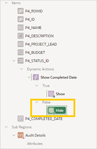

一部のタイプの動的アクション(「表示」、「有効化」、「ツリーを開く」など)では、対応する反対のアクションも作成する必要があります。反対のアクションでは、True When条件が一方向の影響を要素に与える場合に、False When条件が反対方向の影響を要素に与えます。
反対のアクションを追加するには:
  1. 「レンダリング」タブの「Show Completed Date」で、「表示」を右クリックし、「反対のアクションの作成」を選択します。
    「非表示」動的アクションが移入されます(「非表示」は「表示」の反対です)。
    ここでは、「P4_STATUS_ID」が「完了」の場合に、「P4_COMPLETED_DATE」アイテムが表示されます。他のステータスが選択されると、「P4_COMPLETED_DATE」は非表示になります。

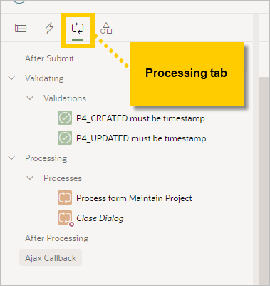

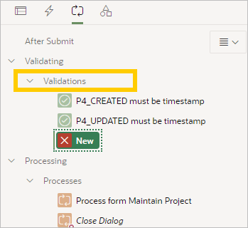

新しい検証を作成するには:
  1. ページ・デザイナの「Maintain Project」ページで、「レンダリング」タブの上部にある「プロセス」タブ(回転矢印)をクリックします。
  2. 「検証」要素を右クリックして「検証の作成」を選択します。
    新しい検証が移入されます。

  4. 実行時に、「Projects」ページを再ロード(ブラウザのタブを再ロード)し、プロジェクト・カードをクリックして「Maintain Project」を表示します。
フォームが完成しました。
次のタスクを試して、アプリケーションの動作を確認してください。
  • 「ステータス」を変更して、完了日がどのように表示または非表示になるかを見てください。
  • 進行中のプロジェクトを検索し、ステータスを「完了」に変更しますが、完了日は空のままにして、「変更の適用」をクリックします。(エラー・メッセージが表示されます。)
  • 将来の完了日を入力して、「変更の適用」をクリックします。(エラー・メッセージが表示されます。)
