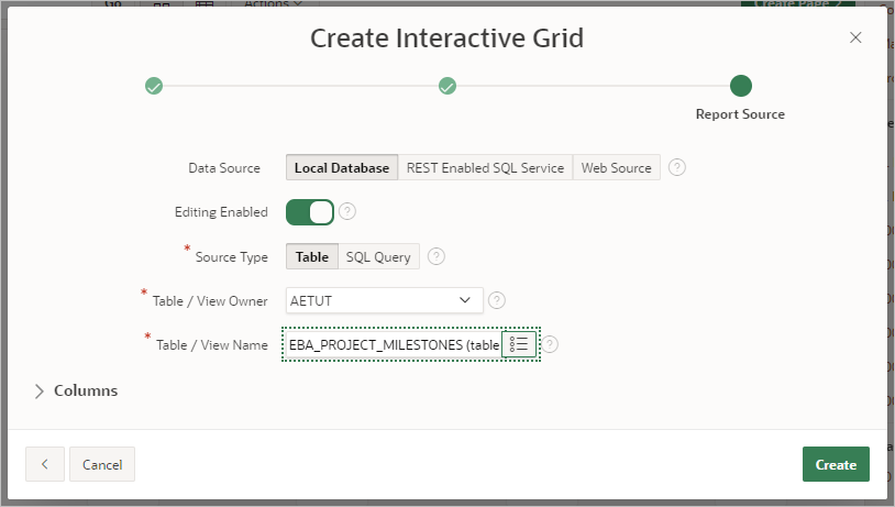

  7. 「レポート・ソース」に次のように入力します。
    1. 編集が有効 - クリックして有効にします。
    2. 表/ビューの名前 - 「LOV」アイコンをクリックし、「EBA_PROJECT_MILESTONES (table)」を選択します
    3. 「作成」をクリックします。
    ページ・デザイナに新しい「Milestones」ページがロードされます。

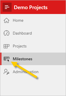

実行時に、「Milestones」ページで、ナビゲーション・サイドバーの「Milestones」エントリを確認します(左上のメニュー・アイコンをクリックしてメニューを展開します)。

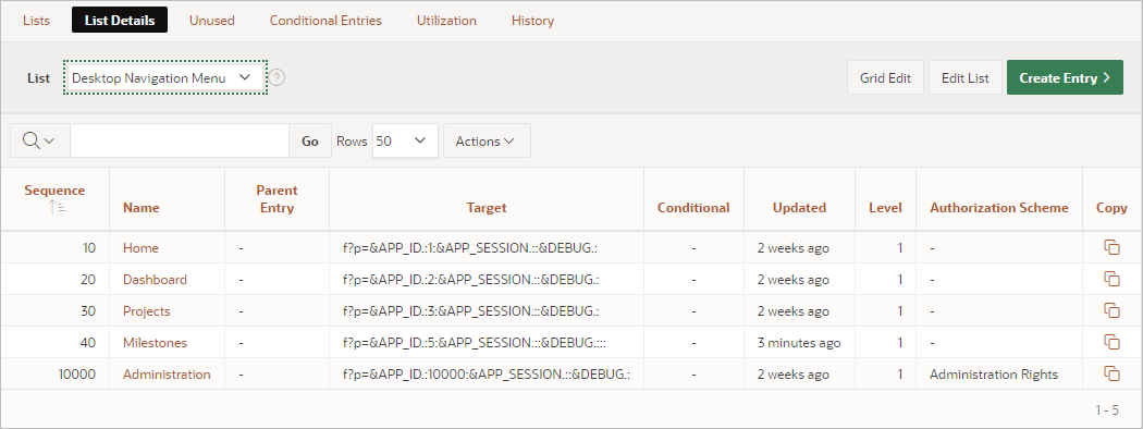

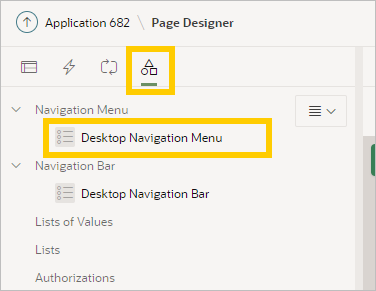

「共有コンポーネント」にナビゲーション・メニューを表示するには:
  1. 実行時開発者ツールバーの「ページ5の編集」をクリックしてページ・デザイナに戻ります。
  2. 次のいずれかを行います:
    • 「レンダリング」タブの上の「共有コンポーネント」タブをクリックします。「デスクトップ・ナビゲーション・メニュー」をクリックして、プロパティ・エディタで「コンポーネントの編集」をクリックします。
    • 「保存」ボタンの近くにある「共有コンポーネント」アイコン(共有コンポーネント)をクリックします。「ナビゲーション」で、「ナビゲーション・メニュー」をクリックし、「デスクトップ・ナビゲーション・メニュー」をクリックします。
「Milestones」の順序および空白のデフォルト・アイコンを更新します。
「Milestones」リスト・エントリを更新するには、次のようにします。
  1. 「Milestones」をクリックします。
  2. 次のように入力します。
    1. 「順序」に、50と入力します
      ページ番号(5)にあわせて「50」を使用します。
    2. イメージ/クラス - 「LOV」アイコンをクリックして「fa-table-pointer」を選択します。
      ヒント:
      ブラウザの検索機能を使用すればアイコンが簡単に見つかります([Ctrl]+[F]または[Cmd]+[F])。
    3. 「変更の適用」をクリックします。
  3. アプリケーションを実行するには、右上隅の「実行」アイコン(「実行」アイコン)をクリックします。ナビゲーション・サイドバーか変化したことに注意してください。

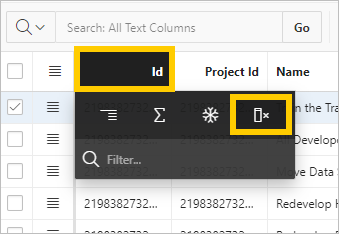

対話グリッドで列をすばやく非表示にするには:
  1. 「ID」列ヘッダーをクリックして、「非表示」を選択します。

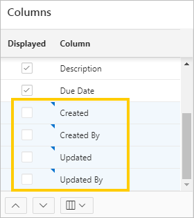

対話グリッドで複数の列を非表示にするには:

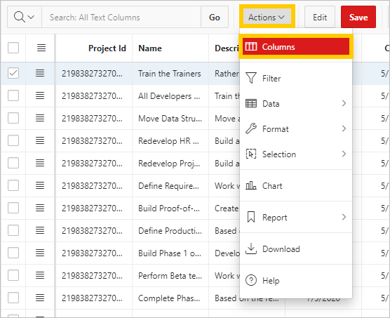

  1. 「アクション」メニューをクリックし、「列」を選択します。
  2. 左側の列リストで、次の列の横にあるチェック・ボックスをクリックして選択を解除します。
    • 作成日
    • 作成者
    • 更新日
    • 更新者
  3. 「保存」をクリックします。

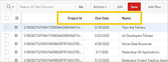

対話グリッドで、「期日」が他の情報よりも優先されるように列を並べ替えます。

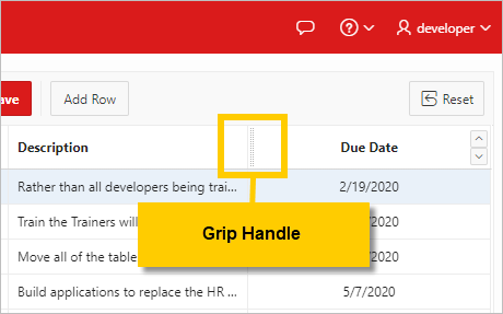

  1. 列を移動するには、次のいずれかの操作を行います。
    • 列ヘッダーのドラッグ・アンド・ドロップ
      1. 「期日」列ヘッダーにマウス・ポインタを合せます。ヘッダーの始めに表示される細い点線の列に注意してください。これらはグリップ・ハンドルです。
      2. グリップ・ハンドルをクリックしたまま、「プロジェクトID」と「名前」の間に「期限」列をドラッグ・アンド・ドロップします。
    • 「アクション」メニューの「列」ダイアログ
      2. 「期日」列をクリックして選択します。(チェック・ボックスをクリックしないでください。)
      3. リストの下にある「上に移動」および「下に移動」ボタンを使用して、「期限」を「プロジェクトID」の下に移動します。
      4. 「保存」をクリックします。

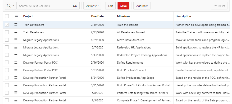

列を選択リストに変換するには:
  1. 「レンダリング」タブ・アイコンをクリックして、再びこれに切り替えます。

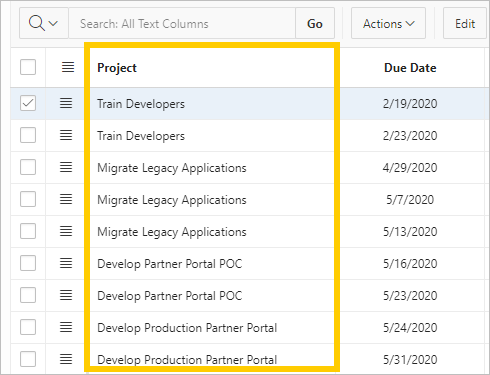

  2. 「レンダリング」タブの「Milestones」で、「列」を展開して「PROJECT_ID」を選択します。
  3. プロパティ・エディタで、次のように操作します。
    1. 指定: タイプ - 「選択リスト」を選択します
    2. ヘッダー: ヘッダー -「Project」と入力します
    3. LOV: タイプ - 「共有コンポーネント」を選択します
    4. LOV: LOV - 「Project Name」を選択します。
    5. LOV: 追加値の表示 - クリックして無効にします
    6. LOV: NULL表示値 - 次のように入力します。
      - Select Project -
  4. 「ページの保存と実行」をクリックします。
  5. ランタイムで「Project」列に対する変更を確認します。完了したら、「ページ5の編集」をクリックしてページ・デザイナに戻ります。

複数の列を昇順にソートするように設定するには:
  1. 「Project」列ヘッダーにマウス・ポインタを置き、「昇順ソート」アイコン(上向き矢印)をクリックします。
  2. [Shift]キーを押しながら、「期日」列ヘッダーにマウス・カーソルを合せ、「昇順ソート」アイコン(上向き矢印)をクリックします。
    「Project」列名と「期日」列名の横のアイコンはソート順を示します。
