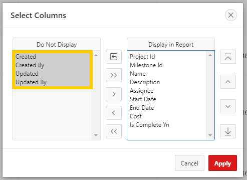

ランタイムのデフォルト・レポートに監査列が表示されないようにします。
対話モード・レポートで複数の列を非表示にするには:
  1. 「アクション」メニューをクリックし、「列」を選択します。
  2. 「レポートに表示」の下の列のリストで、次の列をダブルクリックして「表示しない」に移動します。
    • 作成日
    • 作成者
    • 更新日
    • 更新者
  3. 「適用」をクリックします。

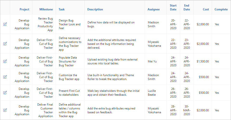

7.4 タスク・レポートの残りの列の更新
タスク対話モード・レポートの他の残りの列を、ページの作成ウィザードで生成された未加工の状態から更新します。
  • NAME
  • START_DATE
  • END_DATE
  • COST
  • IS_COMPLETE_YN
対話モード・レポートの列ヘッダーを更新するには:
  1. 「レンダリング」タブの「Tasks」で、「列」を展開して「NAME」を選択します。
  2. プロパティ・エディタで、次のように操作します。
    1. ヘッダー: ヘッダー -「Task」と入力します
複数の列に日付書式マスクを適用するには:
  1. 「レンダリング」タブで、[Ctrl]を押しながら次の2つの列を選択します。
    1. START_DATE
    2. END_DATE
    1. 外観: 書式マスク - 「LOV」アイコンをクリックします
    2. 「12-JAN-2004」を選択します。
      ヒント:
      リストを開かずに、フィールドに「DD-MON-YYYY」と入力することもできます。
    3. 「保存」をクリックします。
ドル金額書式マスクを列に適用するには:
  1. 「レンダリング」タブで、「COST」を選択します。
    2. 下にスクロールし、「$5,234.10」を選択します。
    3. 「保存」をクリックします。
_YN列を含む対話モード・レポートで(YまたはNのかわりに)「Yes」および「No」を表示するように構成するには:
  1. 「レンダリング」タブで、「IS_COMPLETE_YN」を選択します。
    1. ヘッダー: ヘッダー -「Complete」と入力します
    2. 「保存」をクリックします。
  3. 「Tasks」レポート・リージョン(「レンダリング」タブの「コンテンツ本文」の下)をクリックします。
  4. プロパティ・エディタで、次のように操作します。
    1. ソース: タイプ - 「SQL問合せ」を選択します。
    2. ソース: SQL問合せ - コンテンツを削除してから、次のコードをコピーして貼り付けます。
      select ID,
             PROJECT_ID,
             MILESTONE_ID,
             NAME,
             DESCRIPTION,
             ASSIGNEE,
             START_DATE,
             END_DATE,
             COST,
             decode(is_complete_yn, 'Y', 'Yes', 'No') IS_COMPLETE_YN,
             CREATED,
             CREATED_BY,
             UPDATED,
             UPDATED_BY
        from EBA_PROJECT_TASKS
    decode文は、列値を最初の値("Y")と比較して一致する場合は次の値("Yes")で置換し、それ以外の場合は最後の値("No")で置換するために使用します。
  5. 「ページの保存と実行」をクリックします。
  6. レポートへの変更をランタイムに確認します。完了したら、次のセクションに進みます。

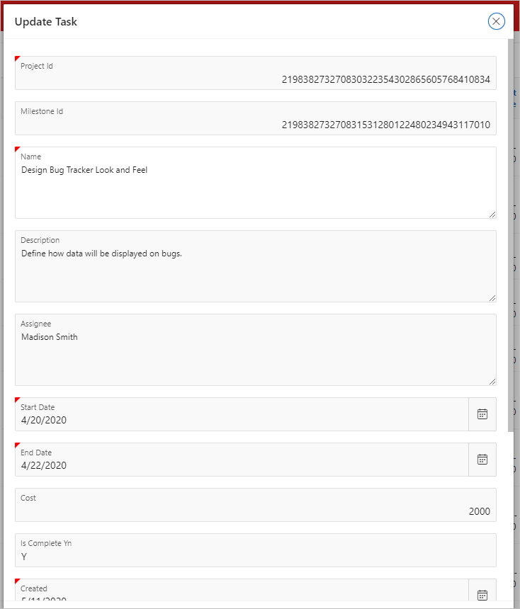

7.5 「Update Task」フォームの「Project」および「Milestone」フィールドの更新
ページの作成ウィザードでフォームを使用してタスク・レポートを作成したときに、フォームをモーダルにするように選択しました。(このチェック・ボックスの選択を解除したままにした場合は、ポップアップ・オーバーレイではなく別のページが実行時に表示されます。)実行時にモーダル・ページを表示するには、関連付けられたレポートからそのページを開く必要があります。
「Tasks」対話モード・レポートの編集アイコンのいずれかをクリックして、「Update Task」フォームを開きます。
実行時に対話モード・レポートのモーダル・フォームを表示するには:
  1. 行の「編集」アイコン(鉛筆)をクリックします。
    「Update Task」フォームが表示されます。
    また、実行時開発者ツールバーのページ番号がレポート(ページ6)からフォーム(ページ7)に変更されたことにも注意してください。
フォームは未加工の状態ですが、EBA_PROJECT_TASKSをベースにしているため、開発プロセスはレポートの場合と非常によく似ています。
  • 「Milestone」および「Project」の名前フィールドには、名前のかわりに数値の識別子が使用されています。
  • 一部のフィールド(「プロジェクトID」など)は、わかりやすい名前にする必要があります。
  • 一部のフィールドは、制限付きの選択リストや表示専用ではなく、編集可能なテキスト・フィールドです。
  • 監査列をここに表示する必要はありません(これらはレポートに含まれています)。
最初に、PROJECT NAMEおよびMILESTONE NAME参照を適切なフィールドに適用します。

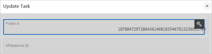

クイック編集を使用してページ・デザイナに戻るには:
  1. ランタイム開発者ツールバーで、「クイック編集」(クイック編集)をクリックします。
    クイック編集モードになります。画面が暗くなり、様々な要素にマウス・カーソルを合わせると、レンチ・アイコンが表示されます。
  2. クイック編集モードで、「プロジェクトID」フィールドをクリックします(レンチ・アイコンをクリックしないでください)。
    P7_PROJECT_IDが選択された状態で、ページ・デザイナがロードされます。

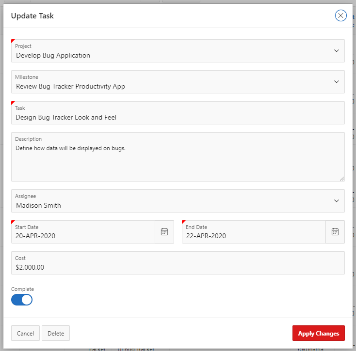

7.6 「Update Task」フォームの残りのフィールドの更新
最後に、一連の小さいタスクを実行して「Update Task」フォームの表示方法を更新します。
  • 名前 -「名前」フィールドをテキスト・フィールドに変更し、ラベルを「Task」に変更します。
  • 割当て先 - SQL問合せに基づく選択リストに変更します。
  • 「開始日」および「終了日」- 書式マスクを「DD-MM-YYYY」に変更します。
  • コスト - 位置合せと書式マスクを変更します($5,234.10)。
  • 完了(Y/N) - ラベルおよびタイプをスイッチに変更します。
  • 監査列(作成日、作成者、更新日、更新者)を非表示にします。
「P7_NAME」フィールドを更新するには:
  1. 「P7_NAME」をクリックします。
    1. 指定: タイプ - 「テキスト・フィールド」を選択します。
    2. ラベル: ラベル - 「Task」と入力します
「P7_ASSIGNEE」フィールドを更新するには:
  1. 「P7_ASSIGNEE」をクリックします。
    1. 指定: タイプ - 「選択リスト」を選択します。
    2. List of Values: タイプ - 「SQL問合せ」を選択します。
    3. LOV: SQL問合せ - 次のコードをコピーして貼り付けます。
      select distinct ASSIGNEE as d,
             ASSIGNEE as r
       order by 1
    4. 「保存」をクリックします。
「P7_START_DATE」および「P7_END_DATE」フィールドを更新するには:
  1. [Shift]または[Ctrl]を押しながら、「P7_START_DATE」および「P7_END_DATE」をクリックして両方を選択します。
    1. 設定: 表示- 「両方」を選択します。
    2. 外観: 書式マスク - 「LOV」アイコンをクリックします。
    3. 「12-JAN-2004」を選択します。
  3. 「P7_END_DATE」をクリックして、それのみを選択します。
    1. レイアウト: 新規行の開始 - クリックして無効にします。
    2. 「保存」をクリックします。
「P7_COST」フィールドを更新するには:
  1. 「P7_COST」をクリックします。
    1. 設定: 数字の位置合せ - 「左」を選択します。
    3. $5,234.10を選択します。
    4. 「保存」をクリックします。
「P7_IS_COMPLETE_YN」フィールドを更新するには:
  1. 「P7_IS_COMPLETE_YN」をクリックします。
    1. 指定: タイプ - 「切替え」を選択します。
    2. ラベル: ラベル - 「Complete」と入力します
監査列のフィールドを非表示にするには、次のようにします。
  1. [Ctrl]または[Shift]を押しながら、次の4つのアイテムを選択します。
    • P7_CREATED
    • P7_CREATED_BY
    • P7_UPDATED
    • P7_UPDATED_BY
    1. 指定: タイプ - 「非表示」を選択します。
    2. 「保存」をクリックします。
  3. ランタイムに戻り、ページをリフレッシュします。
  4. 「編集」アイコン(鉛筆)をクリックすると、フォームが再表示されます。
  5. 変更内容をレビューしてください。フォームをいろいろとクリックして新しいインタフェースを試してください。完了したら、実行時開発者ツールバーの「アプリケーション#####」をクリックしてアプリケーションのホーム・ページに戻ります。
