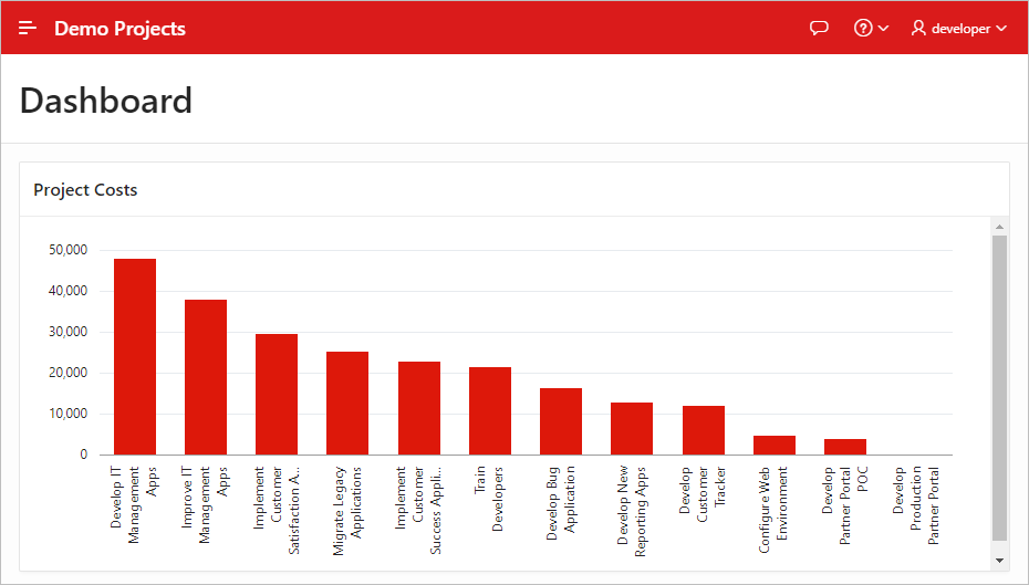

アプリケーションの作成ウィザードで、複数のチャートをダッシュボードに作成しました。ランタイムの出力を確認します。
ランタイムを表示するには:
  1. アプリケーションのホーム・ページで、「2 - ダッシュボード」をクリックします。
  2. 「ページの保存と実行」をクリックします。
ページにある4つのチャートに注目してください。折れ線グラフや円グラフ(チャート3およびチャート4)ではなく棒グラフが、コスト情報を表示する最適な方法であると決定します。1つのチャート(Project Status)を後でレポートで置き換えることも決定します。

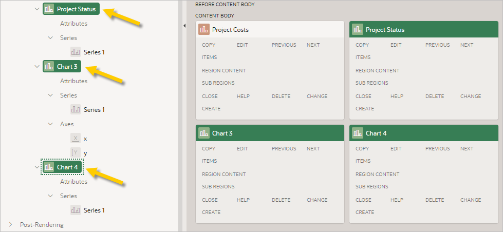

ページ・デザイナで複数のリージョンを削除するには:
  1. 実行時開発者ツールバーで「ページ2の編集」をクリックします。
  2. ページ・デザイナで、[Ctrl]キーを押しながら次の3つのアイテムをクリックして選択します。
    • プロジェクト・ステータス
    • チャート3
    • チャート4
  3. 3つのチャートのリージョンを選択した状態で、次のいずれかの操作を行います。
    • 「削除」を押します。
    • 選択したチャート・リージョンのいずれかを右クリックし、「削除」を選択します。
    「Project Costs」のみがコンテンツ本体に残ります。

「Project Costs」チャートには、原価のみが表示されています。比較のためのプロジェクト予算もこのチャートに表示されれば、わかりやすくなります。

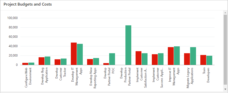

シリーズをグラフに追加するには:
  1. 「レンダリング」タブで、「シリーズ」を右クリックして、シリーズの作成を選択します。
  2. プロパティ・エディタで、次のように操作します。
    1. 識別: 名前 - 「Budgets」と入力します
    2. ソース: 表名 - 「LOV」アイコンをクリックします。
    3. 「EBA_PROJECTS」を選択します。
    4. 列のマッピング: ラベル - 「NAME」を選択します
    5. 列のマッピング: 値 - 「BUDGET」を選択します
  3. 「ページの保存と実行」をクリックします。X軸のラベルの変更および各プロジェクトの新しい列を確認します。また、各列の上にマウス・カーソルを合せると詳細が表示されます。

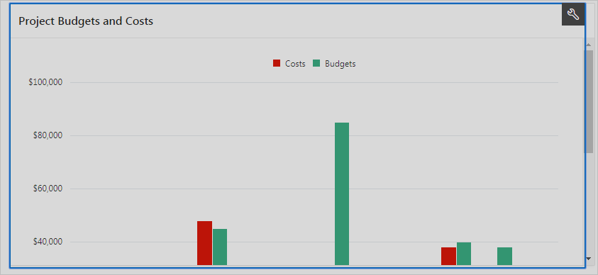

8.3 ダッシュボード・チャートの外観の更新
このグラフは使いやすくなりましたが、まだ外観をよくする必要があります。
  • ラベルのスペースに制約がありすぎます。
  • どの列がどの値(コストまたは予算)を表すかを示す凡例がグラフにありません。
  • リージョンの縦方向にグラフがうまく収まっていません(スクロール・バーに注目してください)。
  • コストおよび予算の値にドル記号がありません。
これらの変更は、チャートのリージョン属性および軸プロパティで行います。
リージョンの属性を変更するには:
  2. 「レンダリング」タブの「Project Budgets and Costs」で、「属性」をクリックします。
  3. プロパティ・エディタで、次のように操作します。
    1. レイアウト: 高さ - 「600」と入力します
    2. 凡例: 表示 - クリックして有効にします
    3. 凡例: 位置 - 「トップ」を選択します
    4. 凡例: 表示および非表示の動作 - 「サイズ変更なし」を選択します
軸のプロパティを変更するには:
  1. 「レンダリング」タブの「軸」で「はい」をクリックします。
    1. 値: 書式 - 「通貨」を選択します
    2. 値: 通貨 - 「$」を入力します
    ランタイムはリロードされますが、チャートの変更内容を表示するには、リージョン内を下にスクロールする必要があります。

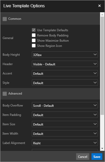

「ライブ・テンプレート・オプション」を開くには:
  1. 実行時開発者ツールバーで「クイック編集」をクリックします。
    クイック編集モードになります(画面が暗くなり、マウス・カーソルが十字になります)。
  2. 「Project Budgets and Costs」チャート・リージョンにマウス・カーソルを置き、レンチ・アイコン(右上)をクリックします。
    「ライブ・テンプレート・オプション」ダイアログが表示されます。
  3. 「ライブ・テンプレート・オプション」で次のように操作します。
    1. ボディの高さ - 自動 - デフォルトを選択します
    2. 「保存」をクリックします。

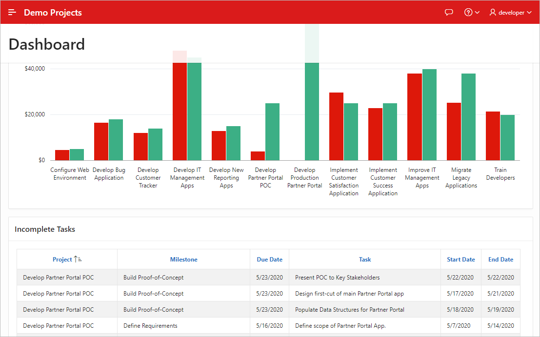

ダッシュボード・チャートが完成しました。
次に、レポート・リージョンを追加して、削除した「Project Status」チャートを置き換えます。

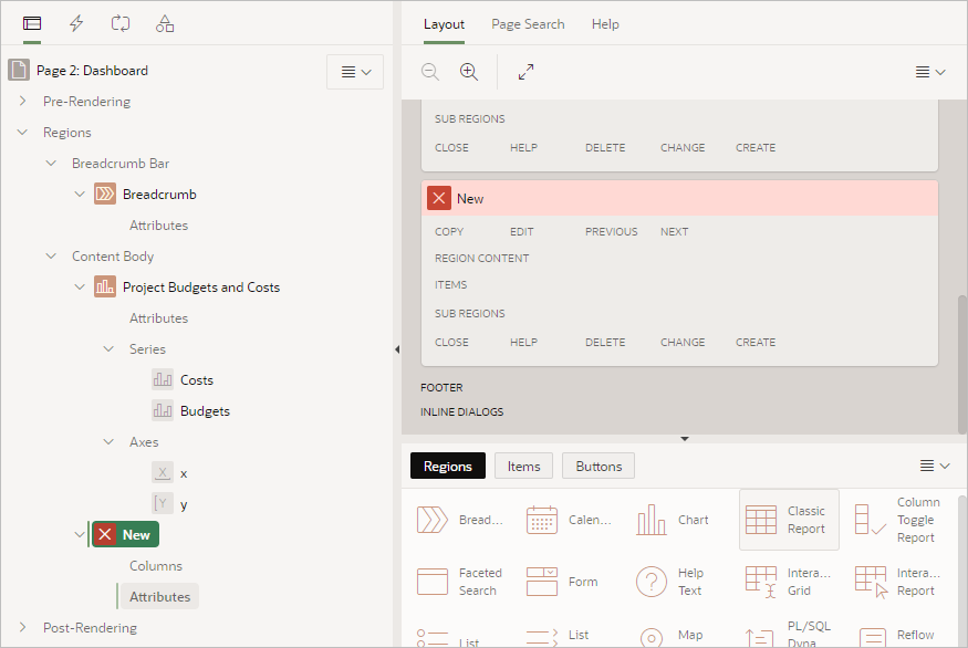

ギャラリからクラシック・レポート・リージョンを追加するには:
  1. 実行時開発者ツールバーの「ページ2の編集」をクリックしてページ・デザイナに戻ります。
  2. ギャラリで、「リージョン」をクリックします。
  3. 「クラシック・レポート」を右クリックして「追加先」を選択し、「コンテンツ本体」を選択して、プロジェクト予算およびコストを選択し、「後」を選択します。
    ヒント:
    ドラッグ・アンド・ドロップを使用して、ギャラリから要素をマウスで追加することもできます。
  4. プロパティ・エディタで、次のように操作します。
    1. 識別: タイトル - 「Incomplete Tasks」と入力します

  5. 「ページの保存と実行」をクリックします。下にスクロールして、ランタイムでレポートを表示します。
レポートには、適切な量の情報と列が表示されていますが、レイアウトにいくらか問題が残っています。この値は、「ライブ・テンプレート・オプション」で変更できます。
ランタイムに「ライブ・テンプレート・オプション」を開くには:
  1. ランタイム開発者ツールバーで、「クイック編集」をクリックします。
  2. 「Incomplete Tasks」リージョンにマウス・カーソルをあわせて、レンチ・アイコン(右上)をクリックします。
    1. 一般 - ボディ・パディングの削除チェック・ボックスを選択します
    2. 「属性」タブ(上部)をクリックします。
    3. 一般 - レポートの拡大チェック・ボックスを選択します
    4. 「保存」をクリックします。

レポートが完成し、ダッシュボードが完了します。
