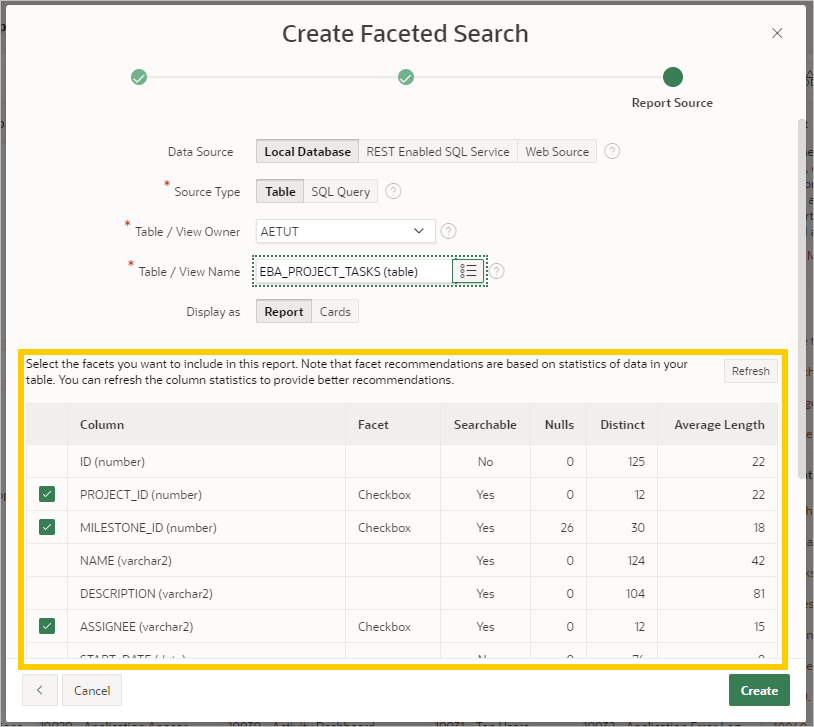

  6. レポート・ソースの場合:
    1. 「表/ビューの名前」で、「LOV」アイコンをクリックします。
    2. 「EBA_PROJECT_TASKS (table)」を選択します。
    3. ファセットのリストが移入されるのを待ってから次に進みます。
      ノート:
      ページの作成ウィザードでは、データ・ディクショナリ・キャッシュを使用して有効なファセットを検出します。このプロセスの詳細は、Oracle Application Expressアプリケーション・ビルダー・ユーザーズ・ガイドのファセット検索レポートの作成についてを参照してください。
    4. 「作成」をクリックします。
    ウィザードが完了すると、Application Expressはページ・デザイナに「タスクの概要」ページを自動的にロードします。

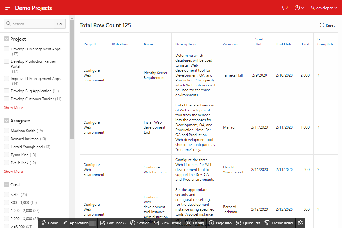

  7. 「ページの保存と実行」をクリックして、ランタイムにページを表示します。
  8. 完了したら、実行時開発者ツールバーのページ8の編集をクリックしてページ・デザイナに戻ります。

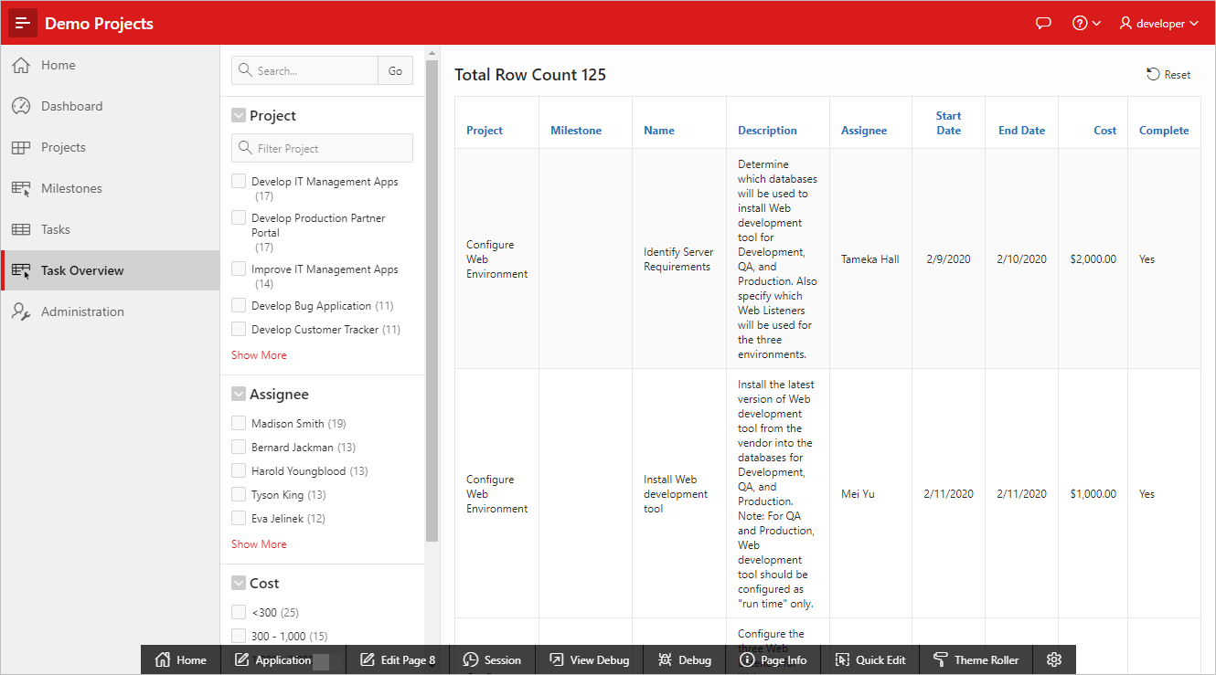

  8. 「実行」アイコン(右上)をクリックして、ページを実行します。
  9. 実行時にメニュー・アイコン(左上)をクリックして、ナビゲーション・メニューを展開します。
    ファセット検索ページは、表のコンテンツをすばやくソートするのに便利です。ファセットと対話して、結果にどのように影響するかを調べます。
    • 左側のファセットを選択および選択を解除して、表示の範囲を絞り込みます。
    • 同じカテゴリ内の複数のファセットを選択します。
    • 「クリア」をクリックして、カテゴリ内のすべてのファセットの選択を解除します。

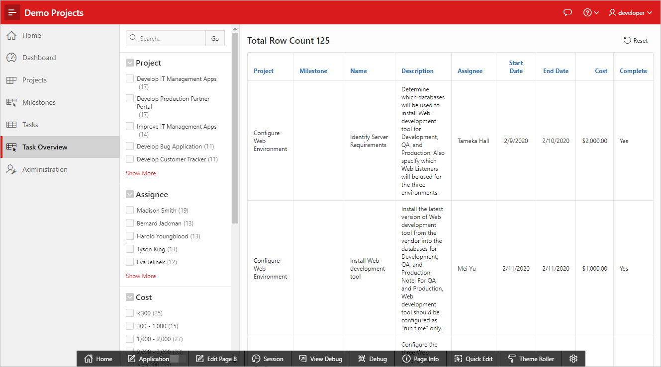

  2. 実行時に「Project」ファセットをクリックします。「Milestone」カテゴリが表示されます。
    検索結果リージョンの上に、「Project」フィルタが表示されます。
    複数のファセットを選択できます。ファセットごとにフィルタが表示されます。「X」アイコンをクリックしてフィルタを個別に削除するか、「すべてクリア」をクリックしてすべてのファセットの選択を解除します。
    「Configure Web Environment」プロジェクトにはマイルストンが含まれていないため、このプロジェクトを選択しても「Milestone」ファセット・グループは表示されません。

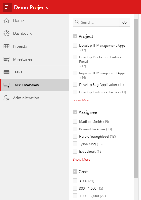

  1. 「レンダリング」タブの「検索」で、「P8_PROJECT_ID」を選択します。
  2. プロパティ・エディタで、次のように操作します。
    1. リスト・エントリ: ゼロ件のエントリ - 「最後に表示」を選択します。
    2. リスト・エントリ: クライアント側のフィルタ - クリックして有効化します。
      「クライアント側のフィルタ」を有効化すると、テキスト検索フィールドがリージョンに追加されます。「ゼロ件のエントリ - 最後に表示」を選択すると、選択したファセットに対する結果がないファセットがリストの一番下に移動されます。これらはnullとして表示されます。
