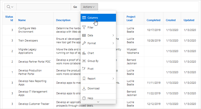

10.7.6.2 「アクション」メニューについて
ノート:
対話モード・レポートの「アクション」メニューの構造は、対話グリッドと一貫するように変更されました。以前の(またはレガシー)構造を使用するように対話モード・レポートの「アクション」メニューを変更するには、「共有コンポーネント」、「コンポーネント設定」に移動し、「対話モード・レポート」コンポーネントを構成します。対話モード・レポートの「アクション」メニューの構造の構成を参照してください。
「アクション」メニューは、検索バーの「実行」ボタンの右に表示されます。エンド・ユーザーは、「アクション」メニューを使用して対話モード・レポートをカスタマイズできます。

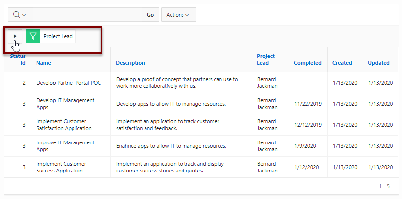

対話モード・レポートをカスタマイズするとき、検索バーとレポートの間にフィルタが表示されます。次の図は、1つのフィルタProject lead = 'Bernard Jackman'が表示された対話モード・レポートを示しています。
対話モード・レポートのその他の主要機能は、次のとおりです。
  • 有効/無効 - フィルタを有効または無効にするには、フィルタ名の左にあるチェック・ボックスを選択/解除します。
  • フィルタの編集 - フィルタを編集するには、フィルタ名をクリックします。
  • フィルタの削除 - フィルタを削除するには、フィルタ名の右側にある「フィルタの削除」アイコンを選択します。
デフォルトでは、複数のフィルタが上下に積み上げられ、水平に表示されます。表示する情報の量を最小化してフィルタの詳細を非表示にするには、フィルタ名の左側の矢印をクリックします。次の図は、フィルタ詳細が非表示になった、同じレポートを示しています。
