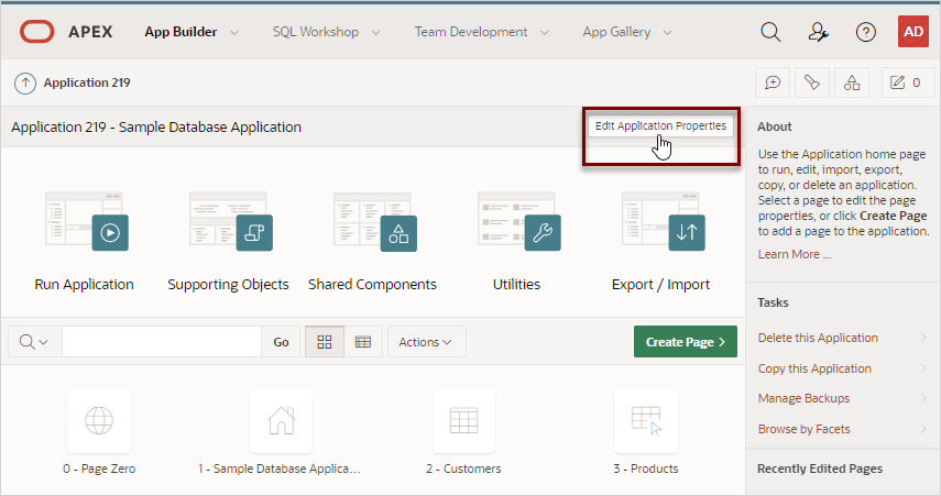

7.9.1.1 定義ページへのアクセス
定義ページにアクセスするには、次のステップを実行します。
  1. ワークスペースのホームページで、「アプリケーション・ビルダー」アイコンをクリックします。
  2. アプリケーションを選択します。
    アプリケーションのホームページが表示されます。
  3. アプリケーションのホームページから、定義ページに、次の2通りの方法でアクセスできます。
    • 「アプリケーション・プロパティの編集」ボタンをクリックします。
    • 「共有コンポーネント」からの場合:
      • 「共有コンポーネント」をクリックします。
      • 「アプリケーション・ロジック」で、「アプリケーション定義属性」をクリックします。
    定義ページが表示されます。
  4. 対象となる属性を編集します。
  5. 「変更の適用」をクリックして、変更を保存します。
