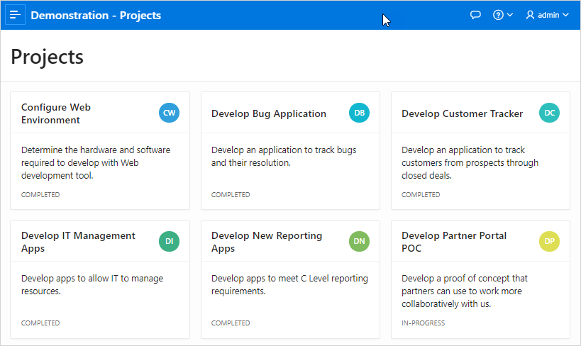

カード・ページには、インデックス・カードのような色彩豊かなボックスがあり、1ページにレイアウトされています。
10.4.1 カード・ページの例
カード・ページの例を表示します。
カード・ページは、インデックス・カードのような色彩豊かなボックスで構成され、1ページにレイアウトされています。各カードには、基礎となる表の列から取得された3つの情報が表示されます。最初に、ページを作成するための表またはビューを選択します。次に、各カードに表示する情報を選択します(「カード・タイトル」、「説明列」および「追加のテキスト列」)。アプリケーションの作成ウィザードでは、カード・ページの作成がサポートされています。
SAMPLE$PROJECTS表を基に作成されたカード・ページの例を次に示します。
cards.pngの説明が続きます
図cards.pngの説明
この例では、カードに表示される情報は、NAME、DESCRIPTIONおよびSTATIS_IDの各列から取得されます。

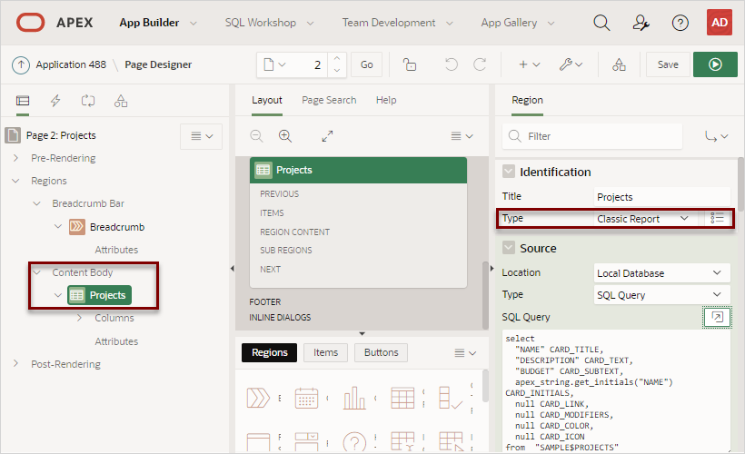

カード・ページを構成するコンポーネントを確認するには、ページ・デザイナで属性を表示します。
カード・ページは、実際にはSQL問合せで特殊な別名を使用する特殊なタイプのクラシック・レポートです。
カード・ページを編集するには、次のステップを実行します。
  1. ページ・デザイナでカード・ページを表示します。
    1. ワークスペースのホームページで、「アプリケーション・ビルダー」アイコンをクリックします。
    2. アプリケーションを選択します。
    3. ページを選択します。
    ページ・デザイナが表示されます。
  2. レポート・リージョンを見つけます。
    1. コンテンツ本体の「レンダリング」タブで、レポート・リージョン(「プロジェクト」など)を見つけて選択します。
      プロパティ・エディタでは、レポートがクラシック・レポートであることが「タイプ」属性に示されています。
  3. プロパティ・エディタで、適切な属性を編集します。
  4. 「保存」または「ページの保存と実行」をクリックします。
