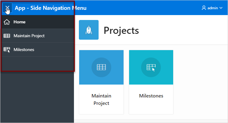

サイド・ナビゲーション・メニュー
ユーザーは、ヘッダーからメニュー・アイコンをクリックして、サイド・ナビゲーション・メニューを展開または縮小できます。このナビゲーション・メニューは、ユーザーがサブ項目を展開または縮小できるツリー・コンポーネントを使用してナビゲーション・アイテムをレンダリングします。使用可能な領域に基づいて、サイド・ナビゲーション・メニューは(次に示すように)完全なメニューを表示するか、または幅の狭いアイコン・バーに縮小されます。また、ナビゲーション・メニューを完全に非表示(デフォルト)にするように構成したり、「テンプレート・オプション」を使用して縮小した状態に狭いアイコン・バーを表示するように構成することもできます。
次の例は、サイド・ナビゲーション・メニューがあるアプリケーションを示しています。
nav_side_menu.pngの説明が続きます
図nav_side_menu.pngの説明
