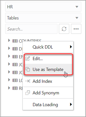

特定のスキーマの既存の表から表を作成するには、図7-2に示すように、「ナビゲータ」タブで表オブジェクトを右クリックし、「テンプレートとして使用」を選択します。
特定のスキーマの表を編集するには、「ナビゲータ」タブで表オブジェクトを右クリックし、「編集」を選択します。

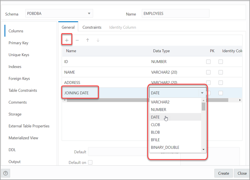

7.1.1 「列」ペイン
表の各列のプロパティを指定します。
「一般」タブ
表で使用可能な列をリストします。
列を追加するには、「列の追加」(+)をクリックします。下の表に新しい行が追加されます。行を選択し、列の詳細を入力します。
列を削除するには、行を選択して「列の削除」(-)をクリックします。表内で列を上下に移動するには、その列を選択して、上下の矢印アイコンを使用します。
