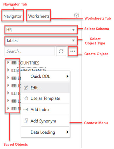

5.1 オブジェクトとワークシートのナビゲート
左ペインの「ナビゲータ」タブに、選択したスキーマの保存済オブジェクトが表示されます。
ドロップダウン・メニューを使用すると、オブジェクトを表示するスキーマを選択したり、オブジェクト型別に結果をフィルタ処理できます。
「ワークシート」タブには、ブラウザに保存されているワークシートが表示されます。コンテキスト(右クリック)・メニューを使用すると、既存のワークシートを開いたり削除できます。
ノート:
作成されるワークシートは、ワークシートの保存時にセッションに使用したブラウザ(Internet Explorer、Mozilla FirefoxまたはGoogle Chrome)に依存しており、他のブラウザからはアクセスできません。
保存済ワークシートのコンテンツを検索したり、「ナビゲータ」タブのオブジェクトを名前で検索することもできます。検索機能では大/小文字が区別されず、一致するエントリがすべて取得され、ワイルドカード文字を使用する必要はありません。
「ナビゲータ」タブでオブジェクトにコンテキスト(右クリック)メニューを使用すると、オブジェクトの作成および編集、索引やシノニムの追加、ローカル・ファイルから既存の表へのデータのアップロードを実行できます。
オブジェクトまたはワークシート・リストをリフレッシュするには、「リフレッシュ」リフレッシュをクリックします。新しいオブジェクトを作成するには、オブジェクト・サブメニューオブジェクト・サブメニューをクリックします。
コンテキスト関連のヘルプを表示するには、「ヘルプ」ヘルプをクリックします。
図5-1は、ワークシートの左ペインの様々な要素を示しています。
図5-1 SQLワークシートの左ペイン
図5-1の説明が続きます
「図5-1 SQLワークシートの左ペイン」の説明

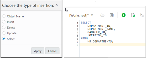

オブジェクトをナビゲータからドラッグし、右ペインのワークシート・エディタにドロップできます。
  • 表またはビューをドラッグ・アンド・ドロップする場合、「挿入」、「更新」、「選択」または「削除」のいずれかのSQL文を選択するように求められます。たとえば、「選択」を選択すると、表またはビュー内のすべての列でSELECT文が作成されます。その後、列リストの変更やWHERE句の追加などによって、文を編集できます。
    図5-2 選択問合せの挿入
    図5-2の説明が続きます
    「図5-2 選択問合せの挿入」の説明
    「オブジェクト名」を選択すると、スキーマ名の接頭辞が付いたオブジェクトの名前がワークシートに追加されます。

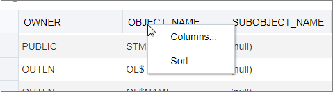

「問合せ結果」タブの表示表で、行ヘッダーのコンテキスト・メニュー(右クリック)は次で構成されます。
  • 「列」を使用すると、非表示にする列を選択できます。
  • ソート: ソートの基準とする列を選択するためのダイアログ・ボックスを表示します。各列で、昇順または降順を指定したり、NULL値が最初に表示されるように指定できます。
図5-4 行ヘッダーのコンテキスト・メニュー
図5-4の説明が続きます
「図5-4 行ヘッダーのコンテキスト・メニュー」の説明

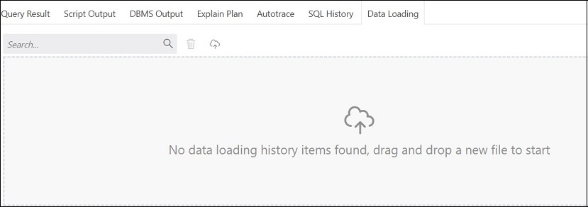

    • 「ナビゲータ」タブで、ローカル・ファイルを左側のペインにドラッグ・アンド・ドロップします。ペインにファイルをドラッグすると、ここにファイルをドロップして開始しますというメッセージが表示されます。
    • ワークシートの出力ペインで、「データのロード」タブを選択し、ローカル・ファイルを出力ペインにドラッグ・アンド・ドロップします。
      図5-9 「データのロード」タブ
      図5-9の説明が続きます
      「図5-9「データのロード」タブ」の説明
