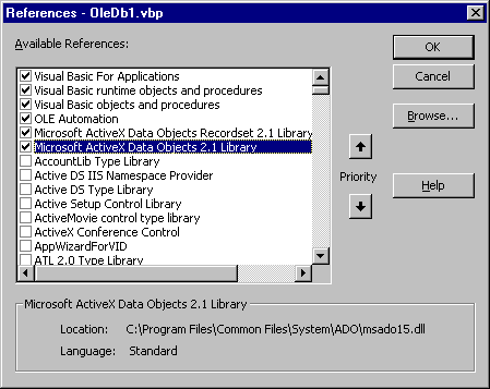

VB 6では、プロジェクト参照としてMicrosoft ActiveX Data ObjectsライブラリおよびMicrosoft ActiveX Data Objects Recordsetライブラリを含める必要があります。
