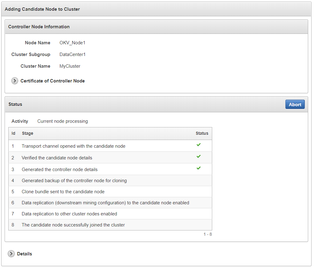

    変換が完了すると、画面がリフレッシュされ、候補ノードの証明書が表示されます。「Adding Candidate Node to Cluster」ページが表示されます。これには、数分かかることがあります。
  17. 候補ノード証明書全体を選択してコピーします。
  18. コントローラ・ノードのブラウザ・ウィンドウで、候補ノードからコピーした証明書を「Certificate of Candidate Node」ボックスに貼り付けます。
  19. 「Add Node」をクリックします。
  20. 確認ダイアログ・ボックスで「OK」をクリックして確認します。
    このプロセスは、使用環境のサーバーの速度、ネットワークおよびクラスタ内のデータ量によっては1時間以上の時間がかかります。この間にOracle Key Vaultのネットワーク管理インタフェースが再起動され、すぐにServer Error 500がコントローラ・ノードに表示されることがあります。また、候補ノードでは、Bad Gatewayなどのエラーが表示される場合があります。候補ノードは、インダクション・プロセスの一環として再起動されます。これは正常です。ペアリング・プロセスでは、候補ノードのステータスがすべてのクラスタ・ノードでPAIRINGと表示されます。
    サーバーのステータスを表示するには、管理コンソールで出力を表示します。
    候補ノードの再起動後、いずれかのクラスタ・ノードにログインし、「Cluster」タブを選択することでクラスタのステータスを表示できます。両方のノードがACTIVEと表示されます。候補ノードは、自動的に再起動した後、読取り専用制限モードになっていることが一時的に表示される場合があります。このノードは同期的にペア・クラスタ・ノードであり、すでに候補ノードではありません。ノードがクラスタの一部になると、コンソール・ヘッダーの右上の領域にノード名、サブグループ名およびクラスタ名が表示されます。

5.4 ノードのペアリングの終了
コントローラ・ノードで、新規ノードのペアリング・プロセスを終了できます。
コントローラ・ノードがこの操作を実行すると、一時的にエンドポイントの処理を妨げるネットワーク変更が発生することに注意してください。
  1. コントローラ・ノードの「Adding Candidate Node to Cluster」ページの「Status」で、「Abort」ボタンをクリックします。
  2. ダイアログに「Are you sure you want to ABORT the addition of the new node?」というメッセージが表示されます。「OK」を選択します。
    ペアリング・プロセスが終了すると、コントローラ・ノードの「Add Node to Cluster」ページに戻ります。
候補ノードのペアリングを終了すると、候補ノードは現在の状態では使用できなくなります。サーバーをノードとして使用する場合は、Oracle Key Vaultアプライアンス・ソフトウェアを使用してサーバーを再イメージ化する必要があります。ただし、終了プロセスで十分に早い段階(バンドル・パーツがコントローラ・ノードから候補ノードに到達する前)であれば、候補ノードのペアリングを終了できます。これにより、候補ノードはスタンドアロン状態に戻ります。この場合、候補ノードを再イメージ化する必要はありません。

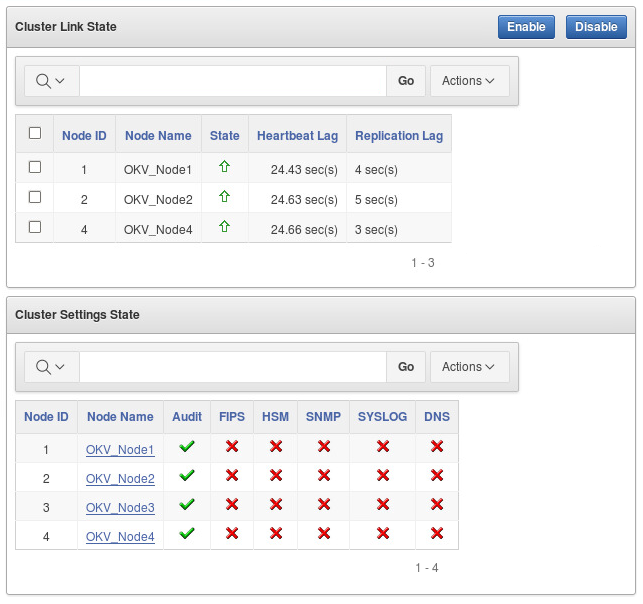

5.9.2 ノード・レプリケーションの無効化
現在のノードとクラスタ内の他のノードとの間のレプリケーション・リンクを無効にできます。
  1. システム管理者ロールを持っているユーザーとして、任意のクラスタ・ノードのOracle Key Vault管理コンソールにログインします。
  2. 「Cluster」タブを選択し、左側のナビゲーション・バーから「Monitoring」を選択します。
  3. レプリケーションを無効にするノードを選択します。
  4. 「Disable」をクリックします。
  5. ダイアログ・ボックスで「OK」をクリックして確認します。
5.9.3 ノード・レプリケーションの有効化
現在のノードとクラスタ内の他のノードとの間のレプリケーション・リンクを有効にできます。
  1. システム管理者ロールを持っているユーザーとして、レプリケーションを管理するノードのOracle Key Vault管理コンソールにログインします。
  3. レプリケーションを有効にするノードを選択します。
  4. 「Enable」をクリックします。

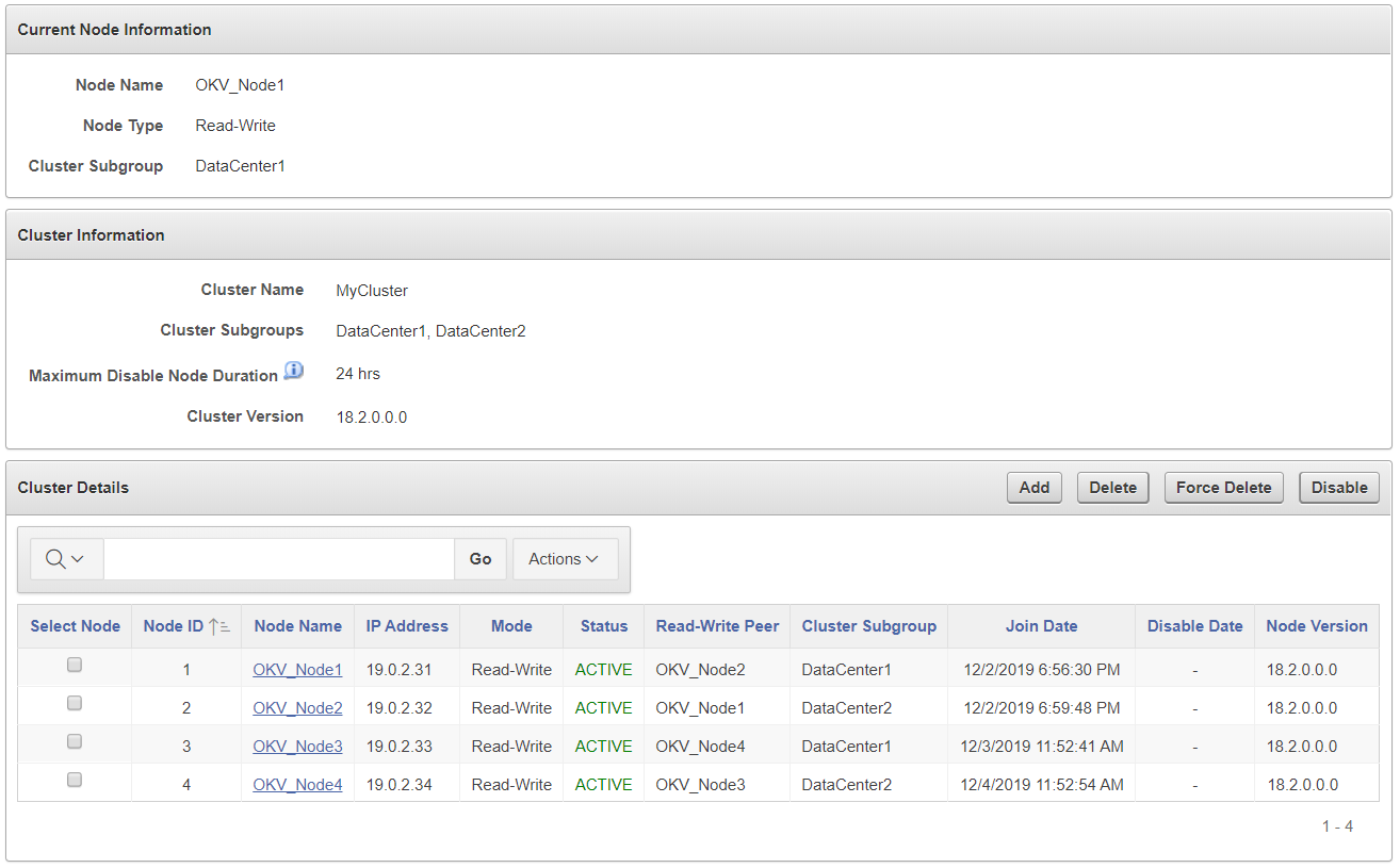

5.10 クラスタ管理情報
「 Cluster Management」ページには、クラスタの概要と各ノードのステータスが表示されます。
クラスタの詳細セクションからクラスタを管理することもできます。ノードがクラスタ操作を実行している場合、そのノードはコントローラ・ノードになります。
クラスタ全体のレプリケーションには時間を要するため、「Cluster Management」ページが新しいクラスタ・ステータスでリフレッシュされるまでに時間がかかる場合があります。モニタリング・ページのレプリケーション・ラグは、遅延の推定に役立ちます。
「Cluster Management」ページを表示するには、「Cluster」タブをクリックし、左側のナビゲーション・バーから「Management」をクリックします。
cluster_management.pngの説明が続きます
図cluster_management.pngの説明
Current Node Information
  • Node Name: このノードの名前。
  • Node Type: ノードのタイプ(読取り専用、読取り/書込みなど)。
  • Cluster Subgroup: このノードが属するサブグループ。
Cluster Information
  • Cluster Name: クラスタの名前。
  • Cluster Subgroups: クラスタ内のすべてのサブグループ。
  • Maximum Disable Node Duration: ノードがクラスタから削除されるまでにノードを無効にできる最大時間(時間単位)。
  • Cluster Version: クラスタが動作しているOracle Key Vaultのバージョン。
Cluster Details
  • Select Node: 削除、強制削除、無効化など、特定の操作の対象ノードを選択する場合に使用します。
  • Node ID: ノードのID。
  • Node Name: ノードの名前。ノード名をクリックすると、そのノードの「Cluster Management」ページに移動します。
  • IP Address: ノードのIPアドレス。
  • Mode: ノードのタイプ(read-write、read-only、read-only restrictedなど)。
  • Status: ノードのステータス(active、pairing、disabling、disabled、enabling、deleting、deletedなど)。
  • Read-Write Peer: ノードの読取り/書込みピア。空白の場合、読取り/書込みピアはありません。
  • Cluster Subgroup: ノードが属するサブグループ。
  • Join Date: ノードがクラスタに追加された日時。
  • Disable Date: ノードを無効にした日時。

「Cluster Monitoring」ページには、クラスタおよび現在のノードのレプリケーション状態が表示されます。
このページには、クラスタで有効になっている設定に関する簡潔な概要も表示されます。このページでは設定を更新できません。クラスタ全体のレプリケーションには時間を要するため、「Cluster Monitoring」ページが新しいクラスタ状態にリフレッシュされるまでに時間がかかる場合があります。レプリケーション・ラグは遅延の推定に役立ちます。
「cluster monitoring」ページを表示するには、「Cluster」タブをクリックし、左側のナビゲーション・バーから「Monitoring」をクリックします。
「Cluster Settings State」ペインのチェックマークまたはXにマウス・カーソルを合せます。状態に関する次のいずれかの説明が表示されます。
  • Enabled in Cluster
  • Enabled in Node
  • Disabled in Cluster
  • Disabled in Node
cluster-monitoring-information.pngの説明が続きます
図cluster-monitoring-information.pngの説明
Cluster Link State
  • Select Node: レプリケーションの有効化または無効化など、特定の操作の対象ノードを選択する場合に使用します。ラベル行のチェック・ボックスをクリックすると、すべてのノードを選択できます。
  • Node ID: ノードのID。
  • State: ノードの現在の状態。サーバーは稼働中または停止中のいずれかになります。
  • Heartbeat Lag: ハートビートの平均時間。
  • Replication Lag: オブジェクトをレプリケートする平均時間。
  • Enable: 現在のノードと選択したノード間のレプリケーションを有効にします。
  • Disable: 現在のノードと選択したノード間のレプリケーションを無効にします。
  • Node ID: ノードのID。
  • Audit: 監査が有効か無効かを示します。
  • FIPS: FIPSモードが有効か無効かを示します。
  • HSM: HSM統合が有効か無効かを示します。
  • SNMP: SNMPが有効か無効かを示します。
  • SYSLOG: syslogが有効か無効かを示します。
  • DNS: DNSが有効か無効かを示します。

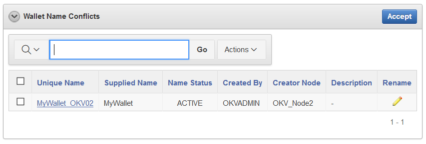

「Cluster Conflict Resolution」ページには、異なるノードで作成されたオブジェクトと名前が競合するオブジェクトのリストが表示されます。
このページで、推奨される一意の名前を受け入れるか、オブジェクト名を編集できます。「Cluster Conflict Resolution」ページを表示するには、「Cluster」タブをクリックし、左側のナビゲーション・バーから「Conflict Resolution」をクリックします。または、ホーム・ページの「Alerts」表にある「Naming Conflict」アラートの「Click here for details」をクリックすることもできます。
Wallet Name Conflicts
  • Unique Name: システムによってオブジェクトに割り当てられた一意の名前。
  • Supplied Name: このタイプの別のオブジェクトと競合するオブジェクトの元の名前。
  • Name Status: オブジェクトのステータス。ステータスはPENDINGまたはACTIVEです。
  • Created By: 競合するオブジェクト名を作成したユーザー。
  • Creator Node: 競合するオブジェクトが作成されたノード。
  • Description: ユーザーが入力したオブジェクトの説明。
  • Rename: 名前を変更できるオブジェクト・ページにリンクするボタン。
  • Accept: 選択したオブジェクトに提示された名前を受諾できます。
