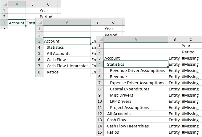

6-3 結果のズーム・イン祖先の位置の選択 - 上位
この例では、勘定科目ディメンションにズームインします。 ズーム・インすると、アカウントの祖先がその子メンバーの一番上に表示されます。 次に、統計をズーム・インします。 ズーム・インすると、統計の祖先がその子メンバーの一番上に表示されます。
図6-6 祖先の位置が先頭に設定された状態でズーム・イン
上にある祖先オプションを選択すると、勘定科目ディメンションにズーム・インした結果が表示され、統計メンバーにズーム・インの結果が表示されます。 いずれの場合も、祖先は階層の最上位にあり、子は下にリストされます。

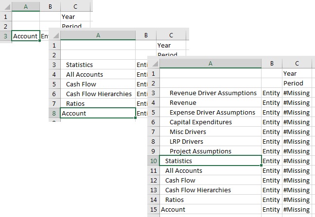

6-4 結果のズーム・イン祖先の位置の選択 - 下位
この例では、勘定科目ディメンションにズームインします。 ズーム・インすると、アカウントの祖先がその子メンバーの下部に表示されます。 次に、統計をズーム・インします。 ズーム・インすると、統計の祖先がその子メンバーの下部に表示されます。
図6-7 祖先の位置が最下位に設定された状態でズーム・イン
下位にある祖先オプションを選択すると、勘定科目ディメンションにズーム・インした結果が表示され、統計メンバーにズーム・インした結果が表示されます。 いずれの場合も、祖先は階層の下部にあり、子は上にリストされます。
