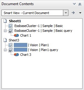

Sheet1を使用していると仮定すると、「現在のドキュメント」「ドキュメントの内容」のドロップダウン・リストで選択します。また、コンテンツ・リストが変更され、Sheet1にEssbase非定型グリッド、Essbase非定型問合せ、問合せ、Essbaseチャートを含みます; Sheet3は、Planningグリッド、Planningアド・ホック問合せ、およびPlanningチャートを含みます。
図8-5 Sheet1およびSheet3のコンテンツを表示する「ドキュメント・コンテンツ」ペイン
「ドキュメント・コンテンツ」ペイン。Sheet1およびSheet3の内容が表示されています。

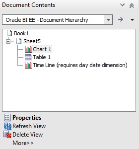

ビューをOracle BI EEに切り替えるには、Oracle BI EEの下の「ドキュメント階層」を選択すると、コンテンツ表示が変更されます。 図8-6に、Excelのドキュメント・コンテンツでのOracle BI EEコンテンツの例を示します。
図8-6 Oracle BI EEコンテンツを表示する「ドキュメント・コンテンツ」ペイン
「ドキュメントの内容」ペインで、Excelシートの内容をツリー形式で表示します。 このシートには、2つのチャートと表が含まれています。

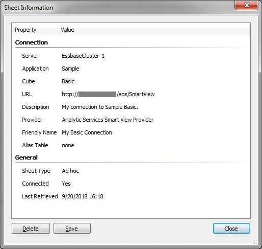

「シート情報」をクリックして、「シート情報」ダイアログ・ボックス(「図8-8」)を表示します。ここでは、シートまたはワークブックの「保存」または「削除」メタデータを選択することもできます。
図8-8 Essbaseアド・ホック・グリッドに対する「シート情報」ダイアログ・ボックス
Essbaseアド・ホック・グリッドの「シート情報」ダイアログ・ボックス。 この図には、Essbaseサーバー名、アプリケーションおよびキューブ名、接続URL、接続の説明、プロバイダ・タイプ、接続の簡易名、および使用されている別名表(存在する場合)が、シート・タイプ、接続ステータス、シートでデータが最後に取得された日付とともに表示されています。 選択可能な削除ボタンと保存ボタンもあります。

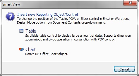

EssbasePlanningのアド・ホックなど、一部のプロバイダでは、アド・ホック問合せまたはグリッド・オブジェクトに基づいて表のネイティブOfficeチャートなどのレポート・オブジェクトを挿入できます。 「ドキュメント・コンテンツ」でグリッドまたは問合せオブジェクトを選択し、「レポート・オブジェクト/コントロールの挿入」を選択します。 表またはチャートから選択するように求められます。
表およびチャートを挿入するオプションを含む新規レポート・オブジェクト/コントロールの挿入ダイアログ
