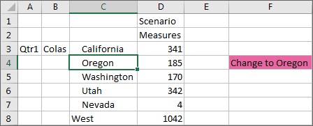

  3. 行内のテキストを編集するには、最初にその行をクリックして編集可能なテキストを強調表示します。たとえば、"Oregon Coast"行をクリックして強調表示します(「図6-23」に示すように)。
    図6-23 行が強調表示され、コメント編集ダイアログ・ボックスで編集可能
    Oregon Coast列が強調表示されます。 行をクリックすると、編集可能な行が自動的に強調表示されます。
  4. 必要に応じてテキストを編集します。この例では、"Oregon Coast""Oregon"に変更します。
    図6-24 コメント編集ダイアログ・ボックスでのテキストの変更
    「コメントの編集」ダイアログ・ボックスで変更されたテキストを表示します。 テキストはOregon Coastの代わりにOregonを読み込むようになりました。
  5. 「変更の適用」をクリックし、グリッドの変更を書き留めます。
    「図6-25」では、セルC4はコメント付きセルとして表示され、シートがリフレッシュされるまで表示されます。
    図6-25 変更を適用した後のグリッド。まだコメントされているセルC4
    「コメントの編集」ダイアログ・ボックスで変更を適用した後のシート。セルはまだコメントとして表示され、リフレッシュする必要があります。
  6. 「リフレッシュ」をクリックします。コメント・スタイルがクリアされます。
    図6-26 リフレッシュ後のグリッド、セルC4のセル・スタイルがクリアされます。メンバーはサーバーと同期しています
    リフレッシュ後、Oregonメンバーのセル・スタイルC4がクリアされます。
