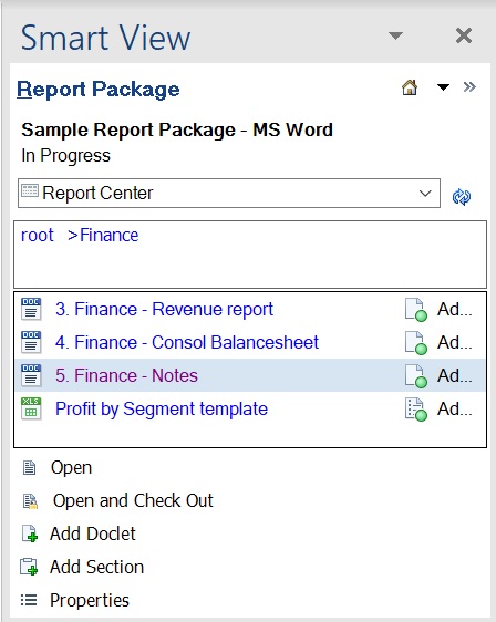

  1. レポート・センターで、チェックアウトするドックレットを選択します。
    ドックレットを選択するときは、次の点に注意してください:
    • ドックレット名をクリックするとドックレットが開きますが、チェックアウトされません。
    • ドックレット名の右側にあるをクリックすると、ドックレットを選択できますが、開くことはできません。
    • キーボードを使用してレポート・センターをナビゲートする場合は、Ctrl-Tabを使用してレポート・センター・リストの最初のドックレット・アイコンに移動し、次にTabを使用してドックレット・タイトルに移動し、上下の矢印キーを使用してドックレットに移動して選択します。 Ctrl-Tabを使用して「アクション・パネル」メニュー・アイテムに移動し、上下の矢印キーを使用して「アクション・パネル」オプションに移動し、Spaceキーを押してオプションを選択します。
      キーボード・ナビゲーションを使用してドックレットを選択すると、選択したドックレット名の周囲に点線のボックスが表示されます:
      TBD
  2. アクション・パネルで、「オープンしてチェック・アウト」を選択します。
    レポート・パッケージでドックレットを選択すると、開くおよびチェックアウト・コマンドがアクション・パネルに表示されます。
    このオプションを選択すると、ドックレットが開き、1回の操作でチェックアウトされます。
    あるいは、開くためにドックレット名をダブルクリックしてから、「ステップ3」を続行してください。
