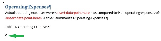

  2. 埋め込みコンテンツを挿入するターゲット・ドックレット内のポイントにカーソルを置きます。
    「図19-20」では、緑色の実線の矢印は埋込みコンテンツの挿入ポイントを示します。
    図19-20 カーソルが挿入ポイントにあるターゲットWordドックレットの例
    Wordドックレットの一部。カーソルを示す矢印でカーソルが表示されます。 ここにコンテンツが埋め込まれます。
