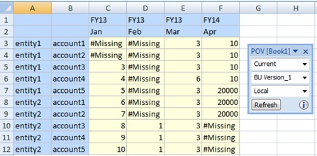

スマート・フォームはアド・ホック・グリッドで始まります。
アド・ホック・グリッドは、アドホック分析用のPlanningFinancial Consolidation and CloseまたはTax Reportingフォームを開くか、「図12-1」に示すようにキューブ・レベルでアド・ホック分析を開始することにより作成されます。
図12-1 アド・ホック分析のために開いたフォーム
アド・ホック分析のために開かれたPlanningフォームを表示

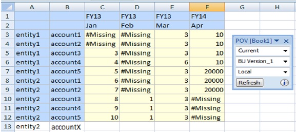

Entityディメンションの"entity2"と行13の2つのグリッド・ラベルに作成するセルA13とB13のAccountディメンションのラベル"accountX"を入力して行を追加します。 セルC13:F13は計算されたセルになります。 グリッド・ラベルとして使用するには、メンバー名"entity2""accountX"が任意のディメンションに存在してはならず、別名表に同じ名前の別名があってはいけません。 ただし、上記の基本的なアド・ホックでは、entity2はメンバー名であるため、entity2はメンバーとして扱われます。
図12-2 セルA13およびB13に追加されたグリッド・ラベル

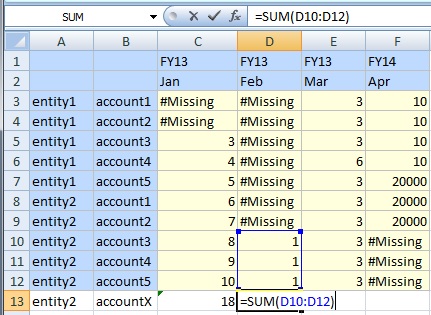

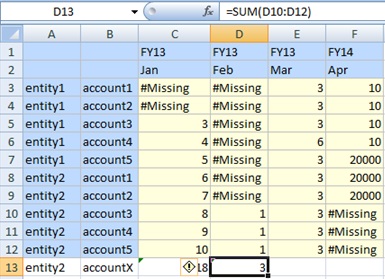

実数列ディメンション・メンバーとグリッド・ラベルの行の交差によって作成されたセルC13:F13のビジネス計算をExcel式の形式で追加します。 「図12-3」は、計算がセルC13に入力され実行されたことを示し、同じ計算がセルD13にコピーされます。
図12-3 セルC13およびD13に追加されたビジネス計算
セルC13およびD13に追加されたビジネス計算は、セルF13まで= SUM(D10:D12)です。セルC13〜F13に適用されます。

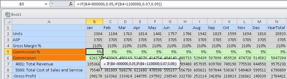

「図12-4」は、Excelの数式バーにビジネス計算を表示します。
図12-4 Excelの数式バーでのビジネス計算
Excelの数式バーでのビジネス計算

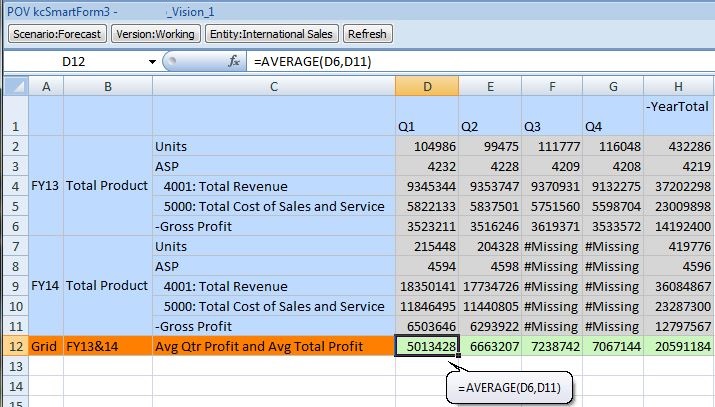

「図12-5」では、2年間(FY13およびFY14)の平均総四半期利益および平均総利益を示すためにビジネス計算が構築されました。 また、グリッド・ラベルとビジネス計算セルに適用されるセル・スタイルも表示されます。
図12-5 もともと、スマート・フォームとして保存されたアド・ホック・グリッドは、Smart Viewのフォームとして開かれました
スマート・フォームとして保存され、後でフォームとして開き、セル・スタイルを示すアド・ホック・グリッドがグリッド・ラベルおよびビジネス計算セルに適用されます。

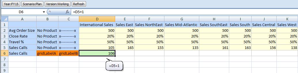

「図12-8」は、2つのグリッド・ラベルとビジネス計算セルの数式と、グリッド・ラベル行に入力されたメンバー名を表示します。 このフォームでは、手書きのメンバー名にメンバーが表示されます。
図12-8 メンバー名がグリッド・ラベル行に入力されたスマート・フォーム
Sales Callをメンバーとしたスマート・フォーム、およびSales Callもグリッド・ラベル行の列Aに手書き入力

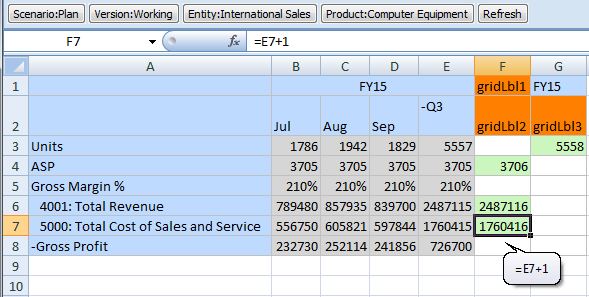

「図12-9」では、新しい列にセルF1とF2のグリッド・ラベルが含まれています。 列Gには、セルG1に繰り返し入力されたメンバー名と、セルG3のメンバーとビジネス計算の間のセルG2のグリッド・ラベルが含まれています。
図12-9 メンバー間のグリッド・ラベル
グリッド・ラベルはセルF1とF2にあり、有効なメンバー名はセルG1にあり、別のグリッド・ラベルはセルG2にあります。

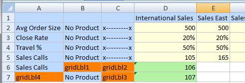

「図12-10」は、グリッド・ラベルが有効なメンバーを囲む方法を示しています。
図12-10 グリッド・ラベル間およびグリッド・ラベル間のメンバー
No Productメンバーは、セルB7、セルA7とC7のグリッド・ラベル間、セルB6のグリッド・ラベルの下にあります。

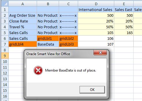

「図12-11」は、メンバーがグリッド・ラベルの間にどのように配置できないか、グリッド・ラベルで囲まれているかを示します。 そのメンバーが不在であることを知らせるメッセージが表示されます。
図12-11 グリッド・ラベル行の不在メンバー
前の図と同様のシナリオですが、BaseDataメンバーはセルB7、セルA7とC7のグリッド・ラベル間、セルB6のグリッド・ラベルの下にあります。 メンバー不在メッセージが表示されます。
