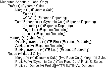

動的計算
データベース全体の計算を設計する場合、メンバーを「動的計算」メンバーとして定義できます。 メンバーを「動的計算」としてタグ付けすると、Essbaseは、通常のデータベース計算時にメンバーの組合せを事前計算するのではなく、データの取得時にそのメンバーの組合せを計算します。 動的計算により、通常のデータベース計算時間が短縮されますが、動的に計算されるデータ値の取得時間が長くなる場合があります。
次のアウトラインでは、TBCMeasuresディメンションに、「動的計算」-Profit、Margin、Total Expenses、Margin %およびProfit %としてタグ付けされた複数のメンバーが含まれています。
図1-9 TBCメジャー・ディメンション、「動的計算」タグ
データベース全体の計算が実行されると、「動的計算」メンバーおよび対応する式は計算されません。 これらのメンバーは、ユーザーがSmart Viewなどから問い合せたときに計算されます。 Essbaseでは、問合せ値は格納されず、後続のすべての問合せの値が再計算されます。

2パス計算
TBCデータベースでは、Margin %およびProfit %に2パスのラベルが含まれます。 このラベルは、一部のメンバー式を2回計算して目的の値を生成する必要があることを示します。 2パス・プロパティは、勘定科目としてタグ付けされたディメンションのメンバーおよび「動的計算」としてタグ付けされたメンバーに対してのみ機能します。
次の例は、Profit % (式Profit % Salesに基づく)に2パス・タグがある理由を示しています。 表には5つの列(列ヘッダーには、左から順にディメンション、Jan、Feb、MarおよびQtr1というラベルが付けられています)と3つの行(Profit、SalesおよびProfit %というラベルが付けられています。 Jan、Feb、MarおよびQtr1は、Yearディメンションのメンバーです。 Profit、SalesおよびProfit %は、メジャー(勘定科目)ディメンションのメンバーです。
次の例では、Essbaseにロードする初期データを定義します。 Profit -> Jan、Profit -> FebおよびProfit -> Marのデータ値は100です。 Sales -> Jan、Sales -> FebおよびSales -> Marのデータ値は1000です。
