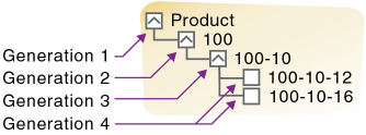

世代とは、ディメンション内の連結レベルのことです。 ツリーのルート・ブランチは世代1です。 世代番号は、ルートからリーフ・メンバーにカウントするにつれて増加します。 アウトラインでは、メジャーは世代1、利益は世代2、マージンは世代3です。 各レベルの兄弟はすべて同じ世代に属します。たとえば、InventoryとRatiosの両方が世代2です。
次の図に、世代番号が付けられたProductディメンションの一部を示します。 製品は第1世代、100は第2世代、100-10は第3世代、100-10-12および100-10-16は第4世代です。
図2-2 世代

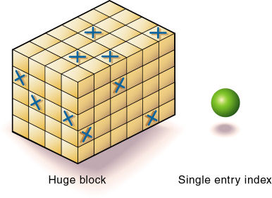

シナリオ2: すべての密標準ディメンション
すべてのディメンションを稠密にすると、Essbaseにより、単一の索引エントリと1つの大きな疎ブロックが作成されます。 ほとんどのアプリケーションでは、この構成には他の構成よりも数千回多くのストレージが必要です。 Essbaseは、大量のメモリーを必要とするデータ値を検索するときに、データベース全体をメモリーにロードする必要があります。
図2-7 すべての密標準ディメンションを含むデータベース

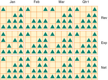

Essbaseでは、疎標準ディメンションのメンバーの組合せに対してデータ・ブロックが作成されます(メンバーの組合せに対して少なくとも1つのデータ値が存在する場合)。 疎標準ディメンションは、時間および勘定科目です。
次の図は、12個のデータ・ブロックを示しています。 時間ディメンションと勘定科目ディメンションのすべてのメンバーの組合せに対してデータ値が存在するため、Essbaseはすべてのメンバーの組合せに対してデータ・ブロックを作成します。 すべてのリージョンのすべての製品にデータ値が存在するわけではないため、データ・ブロックには空のセルが多数あります。 空のセルが多数あるデータ・ブロックには、データが非効率的に格納されます。
図2-12 時間および勘定科目の疎メンバー用に作成されたデータ・ブロック
