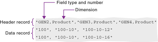

ヘッダー・レコードには、各フィールドのフィールド定義がリストされます。 フィールド定義には、フィールド・タイプ、フィールド番号およびフィールドをロードするディメンション名が含まれます。 次の図は、ヘッダー・レコードの形式を示しています:
図13-1 3つのフィールド定義を持つヘッダー・レコード
この図は、これらのフィールド定義を含むヘッダー・レコードを示しています: "Gen2,Product", "Gen3,Product", "Gen4,Product".
ファイル・デリミタがカンマの場合は、各フィールド定義を引用符("")で囲みます。
