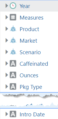

次の図は、Productディメンションおよび一部の属性ディメンションを示すSample.Basicアウトラインの一部を示しています: Caffeinated、Ounces、Pkg TypeおよびIntro Date。
Productディメンションのプロパティ・パネルで、Productディメンションに関連付けられている属性ディメンションを確認できます。
