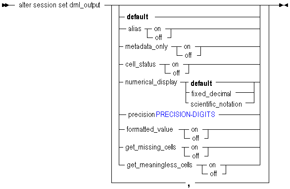

Alter Session
MDX表示オプションの設定。
構文
altsess.gifの説明が続きます
「図altsess.gifの説明」
PRECISION-DIGITS
alter sessionを使用して、次のMDX出力設定を変更します:
キーワード
default
MaxL ShellでMDX表示設定をデフォルトに戻します。 デフォルト設定は次のとおりです: alias ON、metadata_only OFF、cell_status OFF。
alias on|off
メンバー名のかわりに別名を使用するかどうかを設定します。
metadata_only on|off
データなしでメタデータのみを表示するかどうかを設定します。
cell_status on|off
セル・ステータスを表示するかどうかを設定します。 セル・ステータスは、MDX問合せ出力の各セル値で返される追加情報です。

numerical_display fixed_decimal| scientific_notation|default
MaxLがMDX問合せ出力のデータ値を固定小数点、科学表記またはデフォルト・フォーマットのいずれで戻すかを設定します(値は小数または科学表記の適切な組合せで返されます)。
precision <precision-digits>
MDX問合せ出力のデータ値に含める小数点以下の桁数(0-15)を設定します。
formatted_value on|off
テキストまたは日付タイプのすべてのセル、またはフォーマット文字列に関連付けられたセルのフォーマットされた値を戻すかどうかを設定します。 デフォルトでは、この設定はオンです。
get_missing_cells on|off
テキスト・タイプまたは日付タイプのすべてのセル、または書式文字列に関連付けられたセルの#Missing値セルを戻すかどうかを設定します。 デフォルトでは、この設定はオンです。
get_meaningless_cells on|off
コンテキスト属性または可変属性との関連付けが解除されているため、空のセルに対してのみ#Meaninglessを返すかどうかを設定します。 デフォルトでは、この設定はオフで、空のセルは#Missingとして表示されます。
