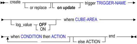

- create [on update] trigger
新しいon-updateトリガーを作成します。 「更新時」キーワードはオプションです。更新時トリガーはデフォルトで作成されます。
- create or replace [on update] trigger
更新時トリガーを作成するか、同じ名前の既存のトリガーを置き換えます。
- log_value OFF
オプション。 トリガー・スプール・ファイルにデータ値を記録しません。 これはデフォルトです。
- log_value ON
オプション。 新しいデータ値と古いデータ値をトリガー・スプール・ファイルに記録します。
- where <cube area>
追跡するデータベースの領域を定義します。 有効な対称MDXスライサ指定を使用してください。
- when <condition>
キーワードWHENに続けて有効なMDX条件式を使用して、テストする条件を定義します。
- then <action>
WHEN条件が満たされた場合に実行するアクションを定義します。 「トリガーの例」の例を参照してください。
- else <action>
オプション。 WHEN条件が満たされない場合に実行するアクションを定義します。 「トリガーの例」の例を参照してください。
- end
ENDキーワードは、すべてのcreate trigger文を終了する必要があります。
