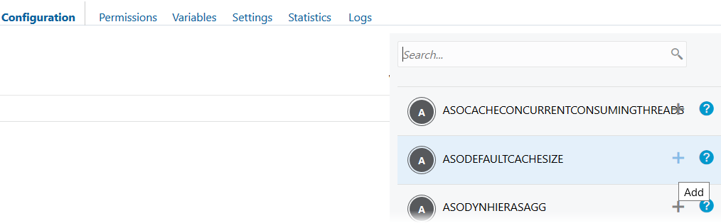

    リストをスクロールするか、プロパティを検索します。
  4. Redwoodの追加アイコンのイメージ。をクリックして、プロパティをリストに追加します。

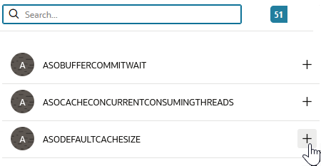

    アプリケーション構成インタフェースの検索要素。追加する構成プロパティの横にある「+」をクリックします

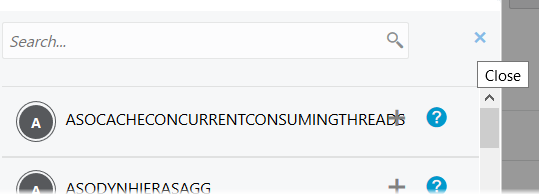

  5. 検索ツールを閉じるには、「閉じる」をクリックします。

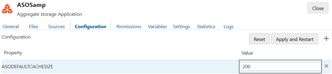

  6. 「値」列で、ダブルクリックして値を入力します。
    ASODEFAULTCACHESIZE構成プロパティが追加されたアプリケーション構成インタフェースと、手動で値200が入力されたアクティブの「値」テキスト・フィールド
  7. 変更が終了したら、「適用して閉じる」をクリックします。

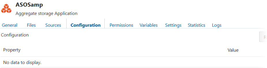

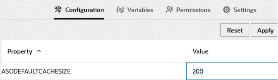

  2. アプリケーションの右にある「アクション」メニューから、「検査」をクリックしてから、「構成」をクリックします。
    構成プロパティが追加されていないアプリケーション構成インタフェース
  3. プロパティを追加するには、追加アイコンのイメージをクリックします。リストをスクロールするか、プロパティを検索します。
  4. 追加アイコンのイメージをクリックして、プロパティをリストに追加します。
  5. X(閉じる)アイコンのイメージをクリックして、検索ツールを閉じます。
    構成プロパティがリストされた検索ツールと、ツールを閉じる「X」
