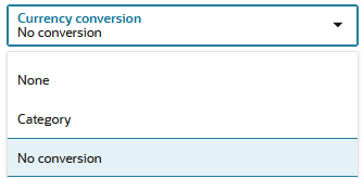

    7. メンバー・インスペクタの「一般」タブで、変換されないメンバーに「換算しない」とタグ付けします。「換算しない」タグは継承されません。「なし」は換算しないことを示しているのではなく、換算カテゴリが指定されていない(そのため継承されない)ことを示しています。

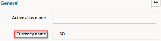

    8. 通貨名を国ディメンションのメンバーに割り当てます。最上位レベルのメンバーの場合、基本通貨の通貨名(USDなど)を割り当てて、基本通貨が国ディメンション階層で継承されることを確認します。メンバーの子が単一通貨を共有する場合は、親の通貨名を定義するだけでかまいません。
      Marketディメンション(countryディメンション)の上部にあるメンバー・インスペクタの「一般」タブの「通貨名」フィールドのイメージ。

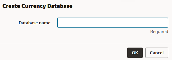

      独自のメイン・キューブで作業していて、通貨キューブがまだない場合は、今すぐ生成します。メイン・キューブのアウトライン・ビューアで、ユーロ記号Redwoodインタフェースのアウトライン・エディタのユーロ記号アイコンのイメージをクリックし、通貨キューブの名前を指定します。
      Redwoodインタフェースの「通貨データベースの作成」ダイアログ・ボックスのイメージ。

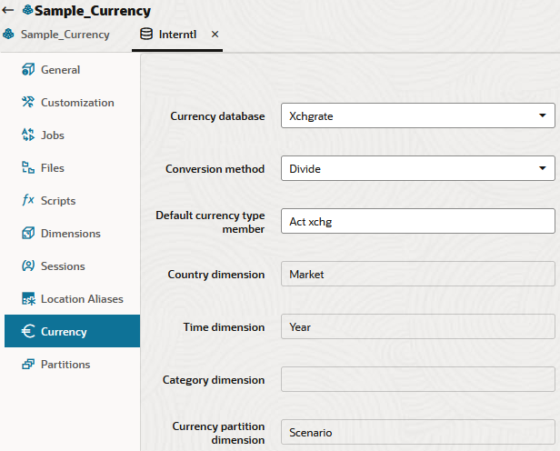

  3. メイン・キューブと通貨キューブがリンクされていない場合は、リンクします。Interntlキューブのコンテキストの次のイメージは、Sample_Currency.InterntlがXchgrateという名前の通貨キューブにすでにリンクされていることを示しています:
    通貨キューブXchgrateにリンクされていることを示すInterntlキューブ・コンテキストのイメージ。

    6. 換算されないメンバーに「換算しない」とタグ付けします。「換算しない」タグは継承されません。「なし」は換算しないことを示しているのではなく、換算カテゴリが指定されていない(そのため継承されない)ことを示しています。
      通貨換算オプションとして「換算しない」が選択されている、メンバー・プロパティの「一般」タブ
    7. 通貨名を国ディメンションのメンバーに割り当てます。最上位レベルのメンバーの場合、基本通貨の通貨名(USDなど)を割り当てて、基本通貨が国ディメンション階層で継承されることを確認します。メンバーの子が単一通貨を共有する場合は、親の通貨名を定義するだけでかまいません。
      通貨名としてUSDが選択されている、メンバー・プロパティの「一般」タブ

      独自のメイン・キューブで作業していて、通貨キューブがまだない場合は、今すぐ生成します。メイン・キューブのアウトライン・ビューアから、「検査」グループの円記号Webインタフェースのアウトライン・ビューアの円記号アイコンをクリックし、通貨キューブの名前を指定します。
      アウトライン・ビューア・インタフェースの「通貨データベースを生成します」ボタン
  3. メイン・キューブと通貨キューブがリンクされていない場合は、リンクします。次のキューブ・インスペクタのイメージは、Sample_Currency.InterntlがXchgrateという名前の通貨キューブにすでにリンクされていることを示しています。メイン・キューブInterntlのキューブ・プロパティの「通貨」タブで、Xchgrateキューブは通貨データベースとして表示されており、換算方法は除算、デフォルトの通貨タイプ・メンバーはAct xchg、CountryディメンションはMarket、TimeディメンションはYearとなっています
