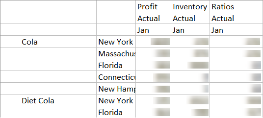

次のグリッドは、Diet Cola製品の市場がCola製品の市場より少ないため、非対称です。
5つのCola市場、2つのみのDiet Cola市場に対してActual、Janの値がある非対称グリッド

これは、必要より多くの計算アクティビティとなる場合があります。グリッドに表示された組合せのみを計算する場合は、計算するタプルを指定して、より小さいスライスに計算を制限できます。タプルを計算することで、計算時間やキューブ・サイズも低減できます。
Cola->"New York"
Cola->"Massachusetts"
Cola->"Florida"
Cola->"Connecticut"
Cola->"New Hampshire"
"Diet Cola"->"New York"
"Diet Cola"->"Florida"

次のグリッドに対してSmart Viewからこの計算スクリプトを実行すると、表示されている製品と市場の組合せのみが計算されます。たとえば、"Diet Cola"->Massachusettsはグリッドに明示的に表示されていないため、計算されません。グリッドにActualのみが表示されていても、すべてのシナリオ(このサンプル・キューブでは3番目の疎ディメンション)が計算されることに注意してください。これは、Scenarioディメンションが計算スクリプトのGRIDTUPLES文の一部ではないためです。
