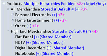

  • 物理クリアの場合のみ、リージョン内のメンバーは、代替階層の上位レベルのメンバーにできます。
    たとえば、High End Merchandiseを指定できます。これは、Flat Panel、HDTV、Digital RecordersおよびNotebooks (High End Merchandiseの共有のレベル0の子)を指定することと同じです。
    このイメージは、イメージの前のテキストで説明されている、アウトラインを示しています。
    次の2つのMaxL文では、同じ結果が生成されます。
    alter database appname.dbname clear data in region '{High End Merchandise}';
    alter database appname.dbname clear data in region '{[Flat Panel],[HDTV],[Digital Recorders],[Notebooks]}';
