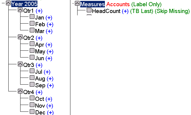

人事管理アプリケーションのHeadcountなどの保管済メジャーについて考えます。Year-Quarter-Months階層で、Headcountデータは月レベルでロードされます。
目的の年ごとまたは四半期ごとのHeadcount値は、その月の合計ではなく、期間内の最後に記録された値である必要があります。
Headcountにタイム・バランスの「期末」とSKIPMISSINGのタグを付けると、Year 2005で、その値がその月の最後の空ではない従業員数の値であることを意味します。Decに欠落していないHeadcount値がある場合は、その値が戻されます。そうでない場合は、Novの値がチェックされ、欠落していない場合はこの値が戻されます。
式を持つメンバーにタイム・バランス・タグが付いている場合、この式はレベル0の時間メンバーに対してのみ実行され、Timeディメンションはタイム・バランス・タグに従って集約されます。
タイム・バランス・タグによって、Timeディメンションに沿った組込みの計算が実行されます。期間累計やローリング平均などの式を使用するその他の時間ベースの計算を実行するには、TimeViewというディメンションを作成し、そのディメンションに対してすべての時間ベースの式を記述します。これにより、他の時間ベースの計算が実行不可になることなく、タイム・バランス計算の機能を使用できます。
このイメージは、HeadcountがTB LastおよびSkip Missingのタイムバランス・プロパティでタグ付けされているアウトラインを示しています。

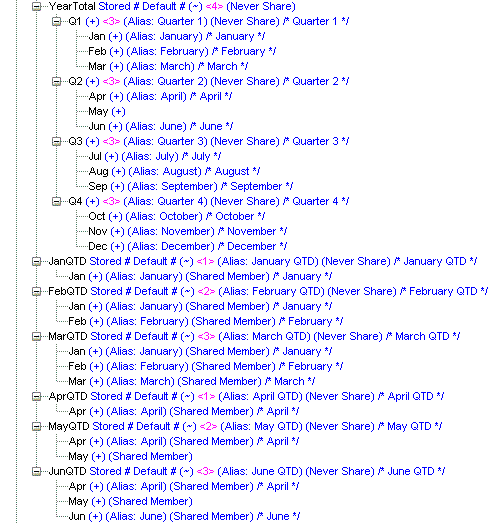

タイム・バランスとフロー・メトリックの代替階層に関する制限事項
代替階層が集約ストレージの時間ディメンションで使用される場合、Accountsディメンションでフロー・タグとタイム・バランスのタグを使用するときに次の制限が適用されます:
  1. 代替時間階層間の共有レベルは、レベル0である必要がある。
  2. 代替時間階層間の共有レベルでのメンバーの順序は、すべての代替階層内で同じである必要がある。
  3. 保管済メンバーの共有数は、前の兄弟の数を超えないようにする必要がある。前の兄弟とは、同じ世代にある、アウトラインで以前保管されたメンバーです。
    たとえば、次のYearディメンションについて考えてみます。Aprilの共有数(3)はMarchの共有数(1)よりも大きいため、代替階層は無効です。
    共有メンバーを含む代替階層を持つYearディメンションを示したアウトライン。
