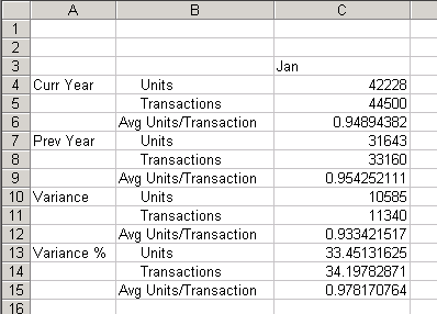

次に示すスプレッドシート問合せでは、今年の1月と前年の1月の売上ユニット数とトランザクション数のデータが取得されます。Varianceメンバーは、今年と前年の差異を示します。Avg Units/Transactionメンバーは、トランザクション当たりの売上ユニット数の比率を示します。
図37-5 2つの比率の差異を示すASOSamp.Basicキューブのスプレッドシート問合せの結果(C12)
このイメージは、イメージの前のテキストで説明されている、スプレッドシート問合せの結果を示しています。

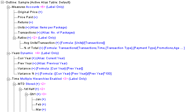

次の図は、これらのメンバーのキューブ・アウトラインと、VarianceメンバーおよびAvg Units/Transactionメンバーに適用される式を示しています。
図37-6 Measures、Years、およびTimeディメンションが示されているASOSamp.Basicキューブ
このイメージは、イメージの前のテキストで説明されている、アウトラインを示しています。
トランザクション当たりの平均ユニット数の差異(サンプル・スプレッドシートのセルC12)を計算したとき、結果は2つの比率の差異または2つの差異の比率で表されます。結果は、EssbaseでVarianceに対する式とAvg Units/Transactionに対する式のどちらが優先されるかによって変わります。
解決順序プロパティの値は、アウトライン内のメンバーに関連付けられ、これによってEssbaseで式が評価される優先度が決まります。解決順序の設定が高いほど、メンバーが計算される順序が後になります。たとえば、解決順序が1の式は、解決順序が2のメンバーの前に解決されます。
この例では、Varianceメンバーの解決順序がAvg Units/Transactionメンバーより低い場合、Varianceメンバーに対する式が優先され、その結果は2つの比率の差異になります。これはASOSamp.Basicキューブの場合であり、Varianceメンバーの解決順序が10で、Avg Units/Transactionメンバーの解決順序が20であるため、このようになります。Varianceメンバーの方が解決順序が低いため、Varianceに対する式が優先されます。サンプル・スプレッドシートの問合せのセルC12の結果は、次の表に示されているように、2つの比率の差異になります。

0.94894382 (セルC6) - 0.954252111 (セルC9) = -0.005308291 (セルC12)

かわりに、ASOSamp.Basicキューブを変更し、Avg Units/TransactionメンバーにVarianceメンバーよりも早い解決順序を指定すると、Avg Units/Transactionメンバーに対する式が優先され、次の表とサンプル・スプレッドシートに示されているように、結果は2つの差異の比率になります。

10585 (セルC10) / 11340 (セルC11) = 0.933421517 (セルC12)

図37-7 2つの差異の比率を示すASOSamp.Basicキューブのスプレッドシート問合せの結果(C12)
