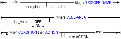

MaxL create on update trigger文を使用して、次の方法でトリガーを作成します:
- create [on update] trigger TRIGGER-NAME...
新しい更新時トリガーを作成します。on updateキーワードはオプションで、更新時トリガーはデフォルトで作成されます。
- create or replace [on update] trigger TRIGGER-NAME...
更新時トリガーを作成するか、同じ名前の既存のトリガーを置き換えます。
- create [on update] trigger ... log_value OFF...
オプションのlog_value OFF構文は、トリガー・スプール・ファイルにデータ値を記録しません。これはデフォルトです。
- create [on update] trigger ... log_value ON...
オプションのlog_value ON構文は、新しいデータ値と古いデータ値をトリガー・スプール・ファイルに記録します。
- create [on update] trigger ... where <cube area>...
where句は、追跡するキューブの領域を定義する方法です。有効な対称MDXスライサの指定を使用します。
- create [on update] trigger ... when <condition>...
when句は、テストする条件を定義する方法です。キーワードWHENに続けて有効なMDX条件式を使用します。条件をテストするには、MDX条件演算子および論理演算子、ブール関数およびMDX反復関数を使用できます。
- create [on update] trigger ... then <action>...
then句は、WHEN条件が満たされた場合に実行するアクションを定義する方法です。「トリガーの例」の例を参照してください。
- create [on update] trigger ... else <action>...
オプションのelse句は、WHEN条件が満たされない場合に実行するアクションを定義する方法です。「トリガーの例」の例を参照してください。
- create [on update] trigger ... end
すべてのcreate trigger文をENDキーワードで終了する必要があります。
