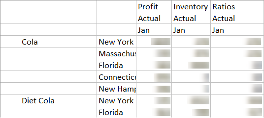

次のグリッドは、Diet Cola製品の市場がCola製品の市場より少ないため、非対称です。
5つのCola市場および2つのみのDiet Cola市場に対してActual、Janの値がある非対称グリッド

これは、必要より多くの計算アクティビティとなる場合があります。グリッドに表示された組合せのみを計算する場合は、計算するタプルを指定して、より小さいスライスに計算を制限できます。タプルを計算することで、計算時間やキューブ・サイズも低減できます。
Cola->"New York"
Cola->"Massachusetts"
Cola->"Florida"
Cola->"Connecticut"
Cola->"New Hampshire"
"Diet Cola"->"New York"
"Diet Cola"->"Florida"

次に記載されているグリッドに対してSmart Viewからこの計算スクリプトを実行すると、表示されている商品と市場の組合せのみが計算されます。たとえば、Diet ColaとMassachusettsの組合せはグリッドに明示的に表示されていないため計算されません。グリッドにActualのみが表示されていても、すべてのシナリオ(このサンプル・キューブでは3番目の疎ディメンション)が計算されることに注意してください。これは、Scenarioディメンションが計算スクリプトのGRIDTUPLES文の一部ではないためです。
