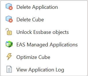

- 管理タスク: アプリケーションの削除、キューブの削除、オブジェクトのロック解除、EAS管理対象へのアプリケーションの設定、「エキスパート・モード」(「キューブの最適化」)ダイアログ・ボックスの表示、アプリケーション・ログの表示が可能なメニューが表示されます。
