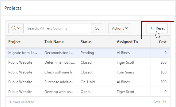

3.8.2 対話グリッドのリセット
対話グリッドへの変更を元に戻すには、「リセット」ボタンをクリックするか、「アクション」の「レポート」サブメニューから「リセット」を選択します。
警告:
対話グリッドをリセットすると、前回保存された状態に戻ります。そのとき以降の変更はすべて失われることがあります。
対話グリッドをリセットするには、次のいずれかを実行します。
  • リセット」ボタンをクリックします。
  • 「アクション」メニューをクリックした後、「レポート」「リセット」の順に選択します。
グリッドが、最後に保存した状態にリロードされます。

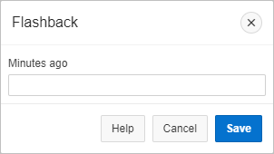

3.8.4 特定の保存状態への対話グリッドの回復
対話グリッドを特定の時点に戻すには、「アクション」の「データ」サブメニューで「フラッシュバック」を選択します。
対話グリッドを回復するには:
  1. 「アクション」メニューをクリックし、「データ」「フラッシュバック」の順に選択します。
    「フラッシュバック」ダイアログが表示されます。
  2. 戻したい過去の分数を入力します。
  3. 「保存」をクリックします。
グリッドがリロードされます。
