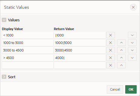

    3. ファセットを静的値リストとして定義します。
      • LOV、タイプ: 「静的値」を選択します。
      • LOV、静的値: 表示1、表示2をクリックします。
        「静的値」ダイアログで、次の項目を定義します。
        • 行1:
          表示値: < 1000と入力します
          戻り値: |1000と入力します
        • 行2:
          表示値: 1000 to 3000と入力します
          戻り値: 1000|3000と入力します
        • 行3:
          表示値: 3000 to 4500と入力します
          戻り値: 3000|4500と入力します
        • 行4:
          表示値: > 4500と入力します
          戻り値: 4000|と入力します
        static_list_of_values.pngの説明が続きます
        図static_list_of_values.pngの説明
      • 「OK」をクリックして変更を保存します。

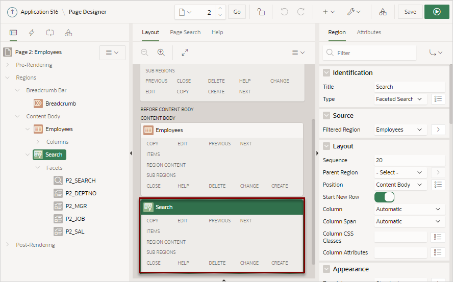

    「レイアウト」タブで、「Search」リージョンが「Employees」リージョンの下に表示されていることを確認します。
    region_position.pngの説明が続きます
    図region_position.pngの説明
    次に、「Search」リージョンの横に表示されるように「Employees」レポートを移動します。
    ヒント:
    次の手順では、リージョン属性を編集してリージョンの位置を変更する方法について説明します。「レイアウト」タブ(中央ペイン)でコンポーネントを選択し、新しい位置にドラッグ・アンド・ドロップして移動することもできます。

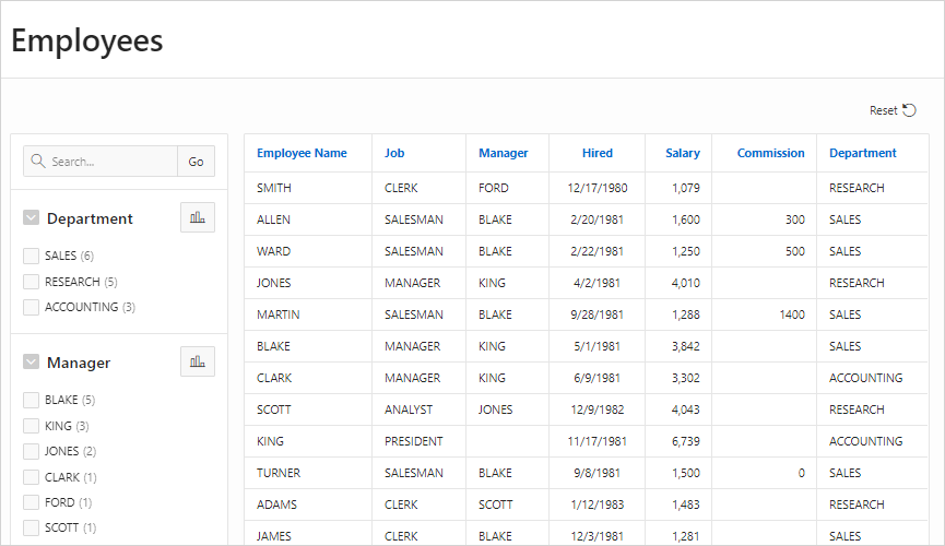

  12. ページを表示します。
    1. 右上隅の「ページの保存と実行」をクリックします。
    2. プロンプトが表示されたら、ワークスペースのユーザー名とパスワードを入力し、「サインイン」をクリックします。
      更新されたページが表示されます。「Search」リージョンに「Search」、「Department」、「Manager」および「Salary」ファセットが含まれていることを確認します。
      faceted_search_manual_1.pngの説明が続きます
      図faceted_search_manual_1.pngの説明

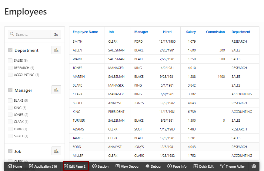

    3. ページ・デザイナに戻ります。実行時開発者ツールバーでページXの編集をクリックします。

  15. 更新されたページを表示します。
    1. 「ページの保存と実行」をクリックします。
      ファセット検索ページが表示されます。新しい「リセット」ボタンがレポートの右上に表示されていることを確認します。
    3. ページをテストします。ファセットを選択し、「リセット」をクリックします。
