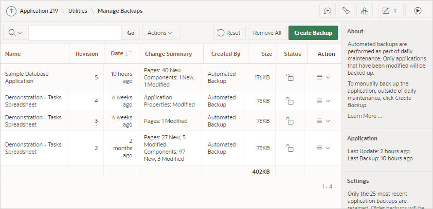

    アプリケーションのバックアップの管理ページに、次の列が表示されます。
    • 名前 - バックアップ時のアプリケーション名。
    • リビジョン - リビジョン番号。
    • 日付 - バックアップの日付。
    • サマリーの変更 - 最後のバックアップ以降の新規ページ、変更または削除されたページ、およびコンポーネントの数を示します。
    • 作成者 - バックアップが自動か手動かを示します。手動の場合は、バックアップを作成したユーザーが表示されます。
    • サイズ - バックアップ・サイズ。
    • ステータス - 通常、「ロック」または「ロック解除」ステータス・アイコンが表示されます。バックアップをロックすると、バックアップ制限に達した場合にそのバックアップが削除されるのを回避できます。開発者がアプリケーションをリストアすると、「リストア」アイコンが表示されます。
    • アクション - メニュー・オプションには、「リストア」、「ダウンロード」、「詳細の表示」、「ロックの管理」または「削除」があります。これらのオプションの詳細は、次のステップを参照してください。
