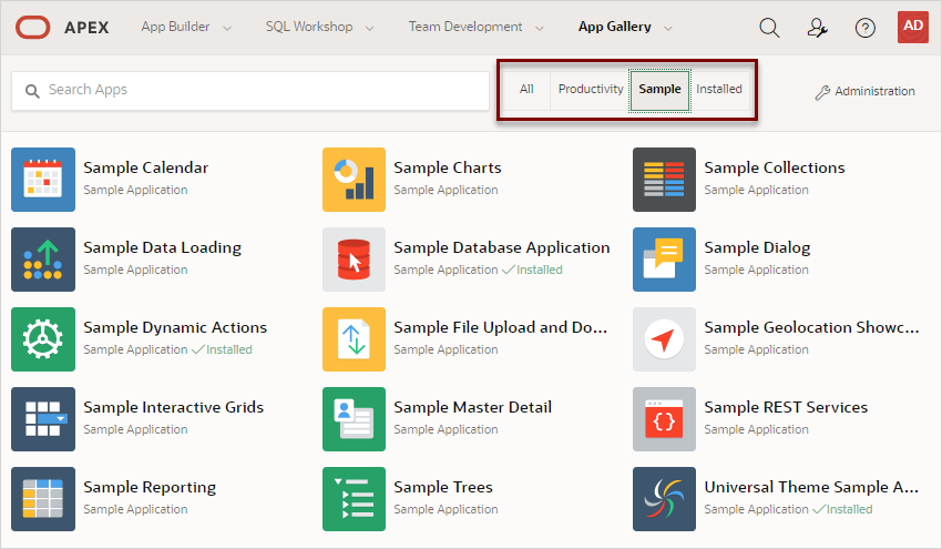

  4. 表示を絞り込むには:
    • ページ上部の検索フィールドをクリックして、キーワードを入力します。
    • 「検索」フィールドに隣接する次のボタンをクリックします。
      • すべて。すべてのアプリケーションが表示されます。
      • 生産性。生産性アプリケーションのみを表示します。生産性アプリケーションは、完全に機能するアプリケーションで、特定のビジネス要件に対応するように設計されています。生産性アプリケーションをインストールした場合、それを編集するには、ロックを解除する必要があります。
      • サンプル。サンプル・アプリケーションのみを表示します。サンプル・アプリケーションは完全なアプリケーションではありませんが、かわりにコード・スニペットまたはサンプル・コードが含まれています。デフォルトでは、サンプル・アプリケーションは完全に編集可能です。
      • インストール済。インストール済の生産性およびサンプル・アプリケーションのみが表示されます。
    次の例は、サンプル・アプリケーションのみを示しています。
