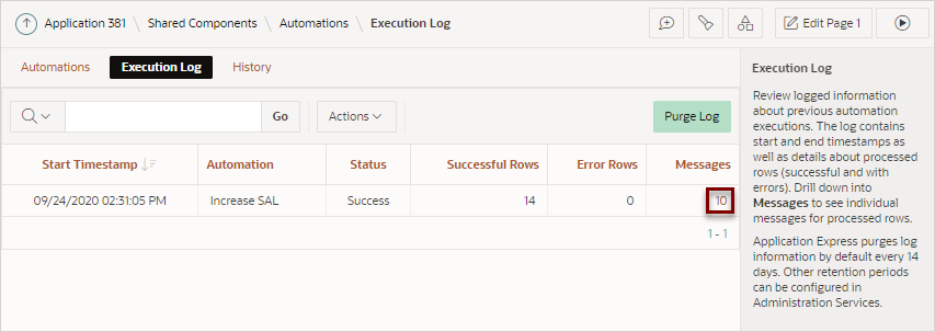

開始タイムスタンプや終了タイムスタンプなど、前の自動化実行に関する自動化実行ログの詳細と、処理済行に関する詳細(成功した行とエラーのある行)を表示します。
自動化実行ログには、開始タイムスタンプと終了タイムスタンプおよび処理済行の詳細(成功した行とエラーのある行)が含まれます。「メッセージ」にドリルダウンして、処理済行の個々のメッセージを確認します。

  2. 「実行ログ」タブをクリックします。

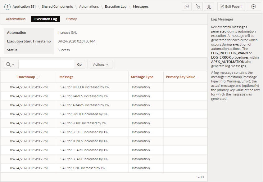

    「実行ログ」に、開始タイムスタンプ、自動化名、ステータス、成功した行、エラー行およびメッセージが表示されます。
  3. 「メッセージ」の下のリンクをクリックして、処理された行について個々のメッセージを表示します。
    「ログ・メッセージ」が表示されます。
    各ログ・メッセージには、タイムスタンプ、メッセージ・テキスト、メッセージ・タイプ(情報、警告またはエラー)および(オプションで)メッセージが生成された行の主キー値が表示されます。
