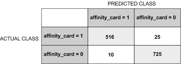

混同マトリックスは、モデルによる予測をテスト・データでの実際の分類と比較した場合の、正確な予測と不正確な予測の数を表したものです。このマトリックスはn×nの行列(nはクラスの数)です。

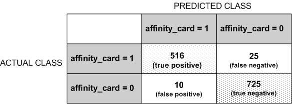

次の図は、2項分類モデルの混同マトリックスです。各行は、テスト・データでの実際の分類の数を表しています。各列は、モデルにより予測された分類の数を表しています。
この例では、affinity_cardのポジティブ・クラスをモデルが正確に予測した(真のポジティブ(TP)とも呼ばれる)のが516回、不正確に予測した(不適切なネガティブ(FN)とも呼ばれる)のが25回ということになります。affinity_cardのネガティブ・クラスの予測については、正確だった(真のネガティブ(TN)とも呼ばれる)のが725回、不正確だった(不適切なポジティブ(FP)とも呼ばれる)のが10回です。この混同マトリックスから次のことが計算できます。
                           このモデルは1241回(つまり、TP + TN、(516 + 725))正確な予測を行いました。
                           このモデルは35回(つまり、FN + FP、(25 + 10))不正確な予測を行いました。
                           スコアリングされたケースの合計は1276 (516 + 25 + 10 + 725)です。
                           誤差率は0.0274 (35/1276)です。(FN+FP/合計)
                           総合精度は0.9725 (1241/1276) (TP+TN)/合計)です。

同じ例を考えてみます。精度率は0.97です。ただし、モデルが正しく予測されない場合があります。精度(ポジティブ予測値)は、関連するケースのみを返す分類モデルの能力です。精度は、TP/TP+FPとして計算できます。リコール(感度または真のポジティブ率)は、関連するケースを返す分類モデルの能力です。リコールは、TP/TP+FNとして計算できます。この例の精度は516/526 = 0.98です。この例のリコールは516/541 = 0.95です。モデルは、精度とリコールの両方が1の場合に最適です。これは分子と分母が等しいときに発生します。つまり、精度ではFPがゼロ、リコールではFNがゼロです。

次の図の混同マトリックスでは、値1がポジティブ・クラスとして指定されています。これは、提携カードがあれば消費を増やす可能性がある顧客(affinity_card=1)を正確に予測する方が、反応のない顧客(affinity_card=0)を正確に予測するよりも重要であるとモデルの作成者が判断したことを意味します。提携カードを使用する可能性が低い顧客にカードを提供したとしても、カードのコストが低いため企業の損失はそれほど大きくはありません。しかし、反応する可能性が高い顧客を見落とした場合は、収益増加の機会を逃すことになります。
この混同マトリックスでの真のポジティブ率と不適切なポジティブ率は次のようになります。
                              不適切なポジティブ率 — 10/(10 + 725) =0.01
                              真のポジティブ率 — 516/(516 + 25) =0.95
