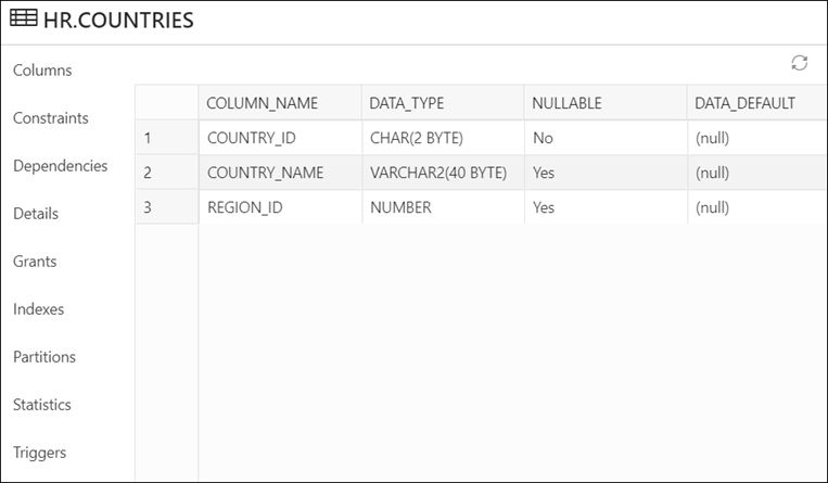

    • 開く: オブジェクト・タイプに関連する情報を参照します。たとえば、表の場合、「列」、「依存性」、「制約」、「詳細」、「付与」、「索引」、「パーティション」、「統計」および「トリガー」が表示されます。

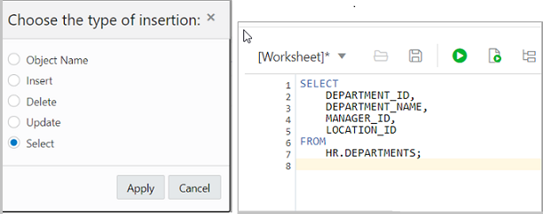

  • 表またはビューをドラッグ・アンド・ドロップする場合、「挿入」、「更新」、「選択」または「削除」のいずれかのSQL文を選択するように求められます。たとえば、「選択」を選択すると、表またはビュー内のすべての列でSELECT文が作成されます。その後、列リストの変更やWHERE句の追加などによって、文を編集できます。
    図3-2 選択問合せの挿入
    図3-2の説明が続きます
    「図3-2 選択問合せの挿入」の説明
    「オブジェクト名」を選択すると、スキーマ名の接頭辞が付いたオブジェクトの名前がワークシートに追加されます。

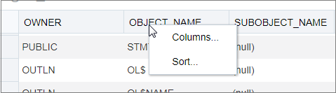

「問合せ結果」タブの表示表で、行ヘッダーのコンテキスト・メニュー(右クリック)は次で構成されます。
  • 「列」を使用すると、非表示にする列を選択できます。
  • ソート: ソートの基準とする列を選択するためのダイアログ・ボックスを表示します。各列で、昇順または降順を指定したり、NULL値が最初に表示されるように指定できます。
図3-4 行ヘッダーのコンテキスト・メニュー
図3-4の説明が続きます
「図3-4 行ヘッダーのコンテキスト・メニュー」の説明

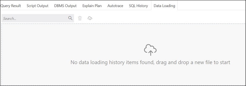

    • 「ナビゲータ」タブで、ローカル・ファイルを左側のペインにドラッグ・アンド・ドロップします。ペインにファイルをドラッグすると、ここにファイルをドロップして開始しますというメッセージが表示されます。
    • ワークシートの出力ペインで、「データのロード」タブを選択し、ローカル・ファイルを出力ペインにドラッグ・アンド・ドロップします。
      図3-9 「データのロード」タブ
      図3-9の説明が続きます
      「図3-9「データのロード」タブ」の説明
