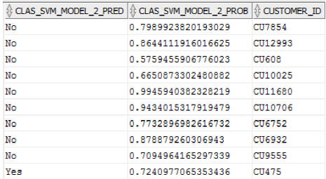

スコアリング結果の問合せ
ワークフロー実行が正常に完了したら、スコアリング結果を問い合せることができます。
スコアリング結果を問い合わせるには:
SELECT * FROM SCORED_CUSTOMERS_TBL
図8-1に示すように、問合せの出力は表形式で表示されます。
図8-1 スコアリング結果の問合せ出力
図8-1の説明が次にあります
「図8-1 スコアリング結果の問合せ出力」の説明

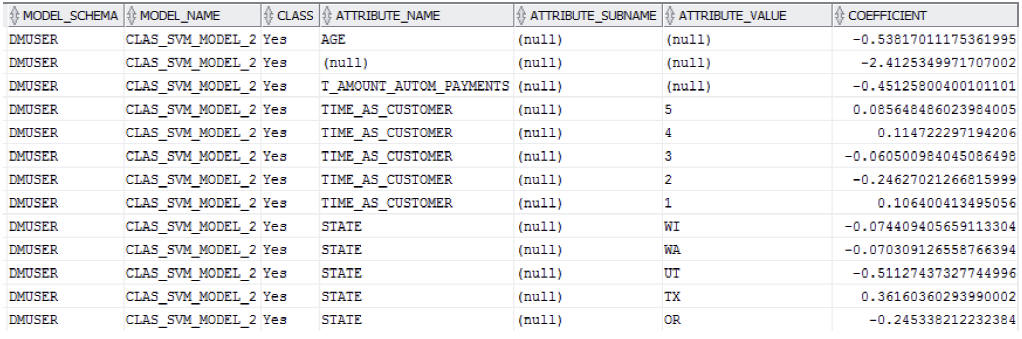

MODEL_COEFFICIENT表の問合せ
問合せを実行して、MODEL_COEFFICIENT表からデータを取得できます。
MODEL_COEFFICIENTS表からのデータを問い合わせるには、次の問合せを実行します。
SELECT * FROM MODEL_COEFFCIENTS
図8-2に示すように、この問合せの出力は表形式で表示されます。
図8-2 MODEL_COEFFICIENT表の問合せ出力
名前付きオブジェクトの問合せ
ワークフロー実行が正常に完了した後、表作成ノード内の表またはビュー、構築ノード内のモデルなど、ワークフローによって生成されたすべての名前付きオブジェクトを問い合わせることができます。
次の問合せは、モデルCLAS_SVM_MODEL_2の情報を戻します。
SELECT * FROM USER_MINING_MODELS WHERE MODEL_NAME = 'CLAS_SVM_MODEL_2
問合せ結果を図8-3に示します。
図8-3 名前付きオブジェクトの問合せ出力

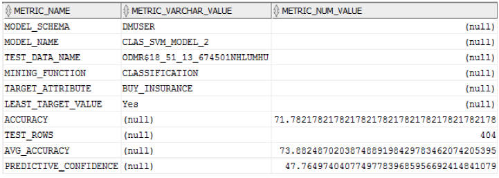

例8-4 TEST_METRICSの問合せ
SELECT * FROM ODMR$18_51_18_106346IFHRNMF
この問合せの出力を次のスクリーンショットに示します。テスト・メトリックODMR$18_51_18_106346IFHRNMFを問い合わせます。メトリック名、メトリックVARCHAR値およびメトリックNUM値をフェッチします。
図8-5 TEST METRICSの問合せの出力

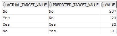

例8-5 CONFUSION_MATRIXの問合せ
SELECT * FROM ODMR$18_51_17_954530VMUXPWL
この問合せの出力を次のスクリーンショットに示します。コンフュージョン・マトリックスODMR$18_51_17_954530VMUXPWLを問い合わせます。実際のターゲット名と予測されたターゲット値をフェッチします。
図8-6 CONFUSION_MATRIXの問合せの出力
図8-6の説明が続きます
「図8-6 CONFUSION_MATRIXの問合せの出力」の説明
