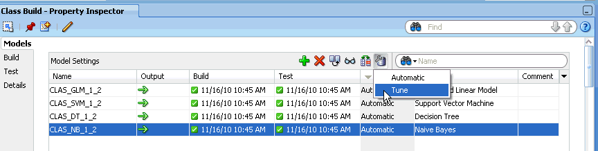

モデルをチューニングするには:
  1. 構築ノードの「プロパティ」ペインを開きます。ノードを右クリックし、「プロパティに移動」を選択します。
  2. 「テスト」セクションに移動します。「モデル・チューニングに対して選択したテスト結果を生成」を選択します。モデル・テスト操作で、対応するテスト結果のバイアスがかけられていないテスト結果(コスト・マトリックスが使用されていない)が生成されます。バイアスがかけられていないテスト結果は、チューニング・オプションを初期化する「チューニング設定」ダイアログ・ボックスで決定されます。たとえば、「テスト結果」に「ROC」のみが選択されている場合、テスト操作では通常のROC結果とバイアスがかけられていないROC結果が生成されます。
  3. 構築ノードを実行します。構築ノードでモデルをテストする必要があります。これは分類構築ノードのデフォルトの動作です。
  4. 構築ノードの「プロパティ」ペインで、「モデル」セクションに移動します。チューニングするモデルを選択し、メニュー・バーのチューニング・アイコン選択されたモデルのチューニングをクリックします。
    ドロップダウン・リストから「チューニング」を選択します。

  9. 「利益設定」を指定すると、指定した値がグラフに反映されます。
  10. グラフの下のスライダを使用して、しきい値(青色の縦線)を調整します。
  11. 「パフォーマンス・マトリックス」の下の「チューニング」をクリックします。同じパネルに新しいチューニング設定がパフォーマンス・マトリックスとして表示されます。導出したコスト・マトリックスを調べます。行った選択を変更して、チューニングを続行できます。
  12. 終了したら、「OK」をクリックしてチューニングを確定するか、「取消」をクリックしてチューニングを取り消します。
    • チューニングをリセットするには、「リセット」をクリックします。
    • チューニングの影響を確認するには、モデル・ノードを実行します。
