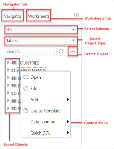

左ペインの「ナビゲータ」タブに、選択したスキーマの保存済オブジェクトが表示されます。
次の図は、左ペインの様々な要素を示しています。
図3-1 「SQL」の左ペイン
worksheet_left_pane.jpgの説明が続きます
図worksheet_left_pane.jpgの説明
  • スキーマ・セレクタおよびオブジェクト・タイプ・セレクタ: ドロップダウン・リストを使用してスキーマを選択し、オブジェクト・タイプで結果をフィルタリングします。
  • 「ワークシート」タブ: ブラウザに保存されているワークシートが表示されます。コンテキスト(右クリック)・メニューを使用すると、既存のワークシートを開いたり削除できます。

  • コンテキスト・メニュー: コンテキスト・メニューのオプションは次のとおりです。
    • 「開く」では、オブジェクト・タイプ(表およびビュー)に関連するプロパティおよびデータを参照します。
      「データ」ペインには、表、ビューまたはマテリアライズド・ビューのデータが読取り専用フォーマットで表示されます。「フィルタ」アイコンを使用して、データをフィルタできます。右クリックしてコンテキスト・メニューにアクセスし、行のカウント、クリップボードへのエクスポートまたはコピーを行います。
    • 「編集」は、既存のオブジェクトのプロパティを編集します。
    • 「追加」は、選択したオブジェクト・タイプに基づいてオブジェクトを作成します。
    • 「テンプレートとして使用」は、既存のオブジェクトのプロパティをテンプレートとして使用してオブジェクトを作成します。
    • REST
    • 「データのロード」は、ローカル・ファイルから表にデータをロードします。
    • 「クイックDDL」は、オブジェクトのデータ定義言語文を生成します。
  • リフレッシュ「リフレッシュ」アイコン: 左ペインにリストされているオブジェクトまたはワークシートをリフレッシュします。
  • 「オブジェクト」サブメニュー「オブジェクト・サブメニュー」アイコン: 「オブジェクトの作成」ダイアログを開き、ドロップダウン・リストで選択したタイプに基づいて新規オブジェクトを作成します。
  • ヘルプ「ヘルプ」アイコン: コンテキスト・ヘルプ・ドキュメントを提供します。

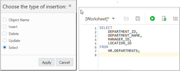

  • 表またはビューをドラッグ・アンド・ドロップする場合、「挿入」、「更新」、「選択」または「削除」のいずれかのSQL文を選択するように求められます。たとえば、「選択」を選択すると、表またはビュー内のすべての列でSELECT文が作成されます。その後、列リストの変更やWHERE句の追加などによって、文を編集できます。
    図3-2 選択問合せの挿入
    図3-2の説明が続きます
    「図3-2 選択問合せの挿入」の説明
    「オブジェクト名」を選択すると、スキーマ名の接頭辞が付いたオブジェクトの名前がワークシートに追加されます。

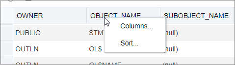

「問合せ結果」タブの表示表で、行ヘッダーのコンテキスト・メニュー(右クリック)は次で構成されます。
  • 「列」を使用すると、非表示にする列を選択できます。
  • ソート: ソートの基準とする列を選択するためのダイアログ・ボックスを表示します。各列で、昇順または降順を指定したり、NULL値が最初に表示されるように指定できます。
図3-4 行ヘッダーのコンテキスト・メニュー
図3-4の説明が続きます
「図3-4 行ヘッダーのコンテキスト・メニュー」の説明

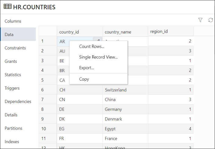

残りの表示表のコンテキスト・メニューは、次のコマンドで構成されます。
  • 「行数のカウント」には、問合せの結果セット内の行数が表示されます。
  • 単一レコード・ビューでは、表またはビューのデータを一度に1つずつ表示できます。
  • エクスポートでは、選択した形式に基づいてダウンロード用のファイルが生成されます。これは、XML、CSV (列識別子のヘッダー行を含むカンマ区切り値)、挿入、デリミタ付き、固定、HTML、JSONまたはTEXTのいずれかになります。
    • 書式: ドロップダウン・リストからエクスポートする書式を選択します。
    • 行の終了文字: 各行の終了文字を指定します。終了文字は、エクスポートされるデータ内には含まれていません。プレビュー・ページでデータが1行に表示される場合、正しい終了文字が指定されていません。
    • ヘッダー: 最初の行がヘッダー行であるか、データの先頭行であるかを制御します。
    • 左囲みおよび右囲み: 囲みは文字データに対して、必要に応じて使用されます。囲みは、エクスポートされるデータ内には含まれません。
    ノート:
    ポップアップ・ブロッカが有効な場合、ファイルはダウンロードできません。
  • 「コピー」は、セル、行または行の範囲からデータをコピーします。
図3-5 コンテキスト・メニュー
図3-5の説明が続きます
「図3-5 コンテキスト・メニュー」の説明

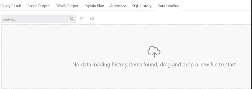

    • 「ナビゲータ」タブで、ローカル・ファイルを左側のペインにドラッグ・アンド・ドロップします。ペインにファイルをドラッグすると、ここにファイルをドロップして開始しますというメッセージが表示されます。
    • ワークシートの出力ペインで、「データのロード」タブを選択し、ローカル・ファイルを出力ペインにドラッグ・アンド・ドロップします。
      図3-9 「データのロード」タブ
      図3-9の説明が続きます
      「図3-9「データのロード」タブ」の説明
