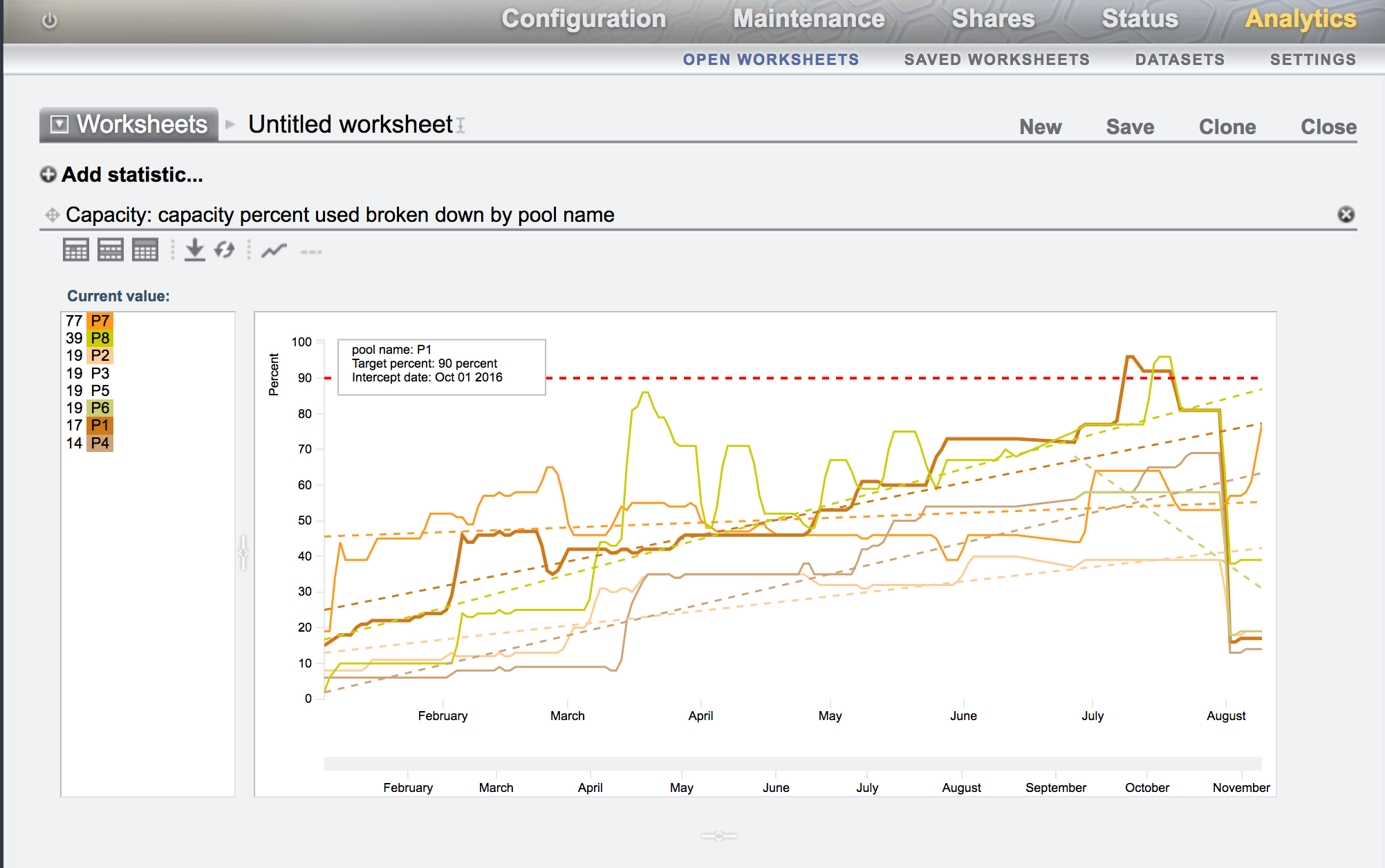

这是“可呈现趋势的”统计信息,其以图形方式呈现数据集,并显示工作表中数据集整个时间跨度内的趋势。这些趋势图可以查看和进行处理。此特定统计信息显示存储容量使用情况(以百分比表示)的趋势并按存储池进行细分。要按百分比设置容量使用阈值警报,请参见Capacity: Capacity Percent Used (CLI)。
下图显示了数据集在整个时间跨度内按存储池细分的已用容量百分比趋势。
图 7  容量:按池名称细分的已用容量百分比
image:图中显示了按池名称细分的已用容量百分比。
红色虚线是参考线,其他虚线显示各个趋势。实线反映实际容量使用情况。虚线(红色虚参考线除外)与实线一起进行颜色编码以匹配与存储池关联的颜色,如Current value(当前值)窗格中所示。将鼠标悬停在 Current value(当前值)窗格中的某个池上时,将会出现一个框,显示池名称、目标(或参考)百分比和拦截日期。拦截日期是池达到目标(或参考)百分比的时间。将鼠标悬停在图中的某个池上时,将显示该时间点的容量。
可以控制显示哪些存储池、时间跨度、参考线的值、是否显示趋势线以及何时重新装入数据,如下表中所述。在为参考线设置值后才显示参考线。
表 24  修改已用容量百分比图

选择 Current value(当前值)窗格中的池以突出显示该池并在图中显示该池。选择已经突出显示的池以将其隐藏。

选择参考线图标来为参考线设置值。要隐藏参考线,请再次选择该图标。要设置新的参考线值,请选择以再次显示该图标。

要显示趋势线,请单击趋势线图标。要隐藏趋势线,请再次选择该图标。

要从后端重新装入数据并重新显示可用数据所在的整个间隔内的数据,请单击重新装入数据图标。参考线和趋势线都将删除。

通过在日期之间的条上拖动鼠标来选择时间跨度。选择时间跨度后,可以将突出显示的整个跨度拖到新设置,您也可以选择时间跨度的一端并将其拖到新设置。
