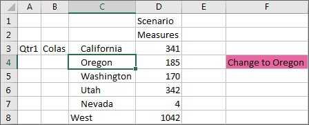

  5. 「変更の適用」をクリックして、グリッド内の変化に注目します。
    図6-25では、シートがリフレッシュされるまで、セルC4はコメント付きセルとしてそのまま表示されています。
    図6-25 「変更の適用」をクリックした後のグリッド(コメントが付いたままのセルC4)
    「コメントの編集」ダイアログ・ボックスで変更を適用した後のシート。セルはコメントが付いたまま表示されており、リフレッシュする必要があります。
  6. 「リフレッシュ」をクリックすると、コメント・スタイルがクリアされます。
    図6-26 リフレッシュ後のグリッド(セルC4のセル・スタイルがクリアされ、メンバーはサーバーと同期)
    リフレッシュ後、Oregonメンバー(C4)のセル・スタイルがクリアされています。
