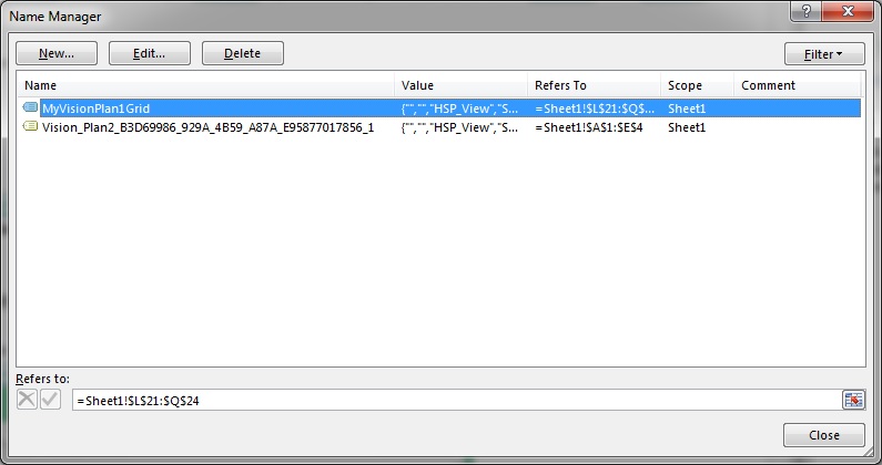

  5. Excelの「名前の管理」で範囲名が変更されていることを確認します。
    Excelの「数式」リボンからアクセスする「名前の管理」の例を次に示します。
    新たに名前を変更したMyVisionPlanGridという範囲が表示されているExcelの「名前の管理」。
